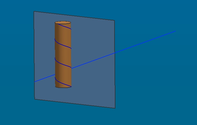

发表于 2007-12-23 00:03:04 | 显示全部楼层 来自: 中国浙江宁波
用缠绕或许会更好些,下面是图片和视频,大家分享一下
曲面波浪线画法.rar
1.08 MB, 下载次数: 57

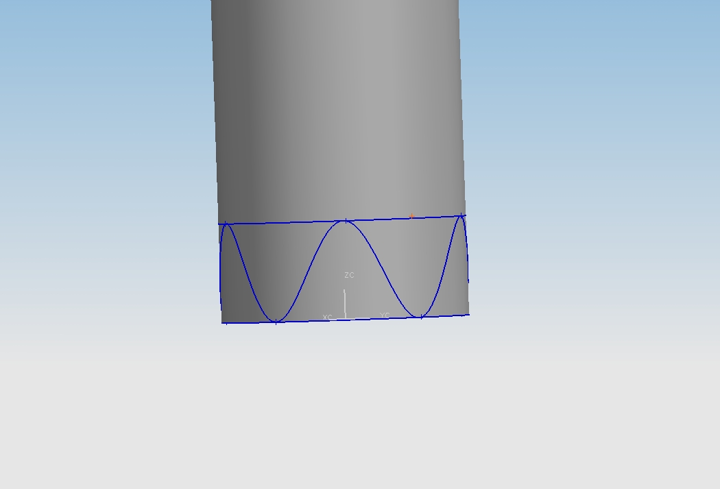

发表于 2007-12-23 12:40:40 | 显示全部楼层 来自: 中国湖北孝感
发表于 2007-12-30 23:40:10 | 显示全部楼层 来自: 中国广东佛山
最好是有表达式曲线
