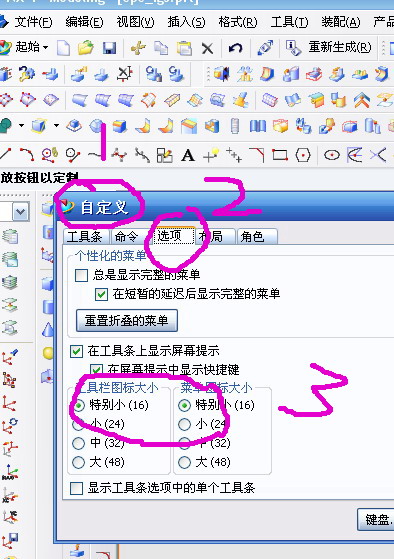

发表于 2007-12-22 14:06:04 | 显示全部楼层 |阅读模式 来自: 中国浙江台州
但是在钣金模块中却都显示的小图标,可到了别的板块就不行了,带了命令注释工具栏老宽,使作图区变的很小,实在不方便啊: |% T6 U  o! B) ~

发表于 2007-12-29 18:32:26 | 显示全部楼层 来自: 中国浙江金华
看下
第一步:图片1! B  D  R! e+ |! c9 o5 L

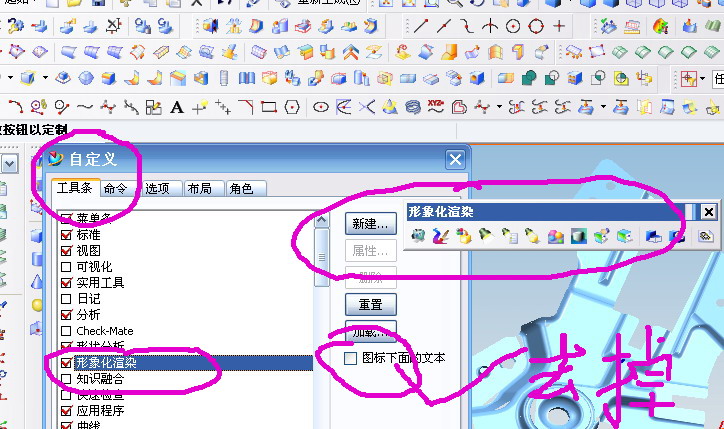

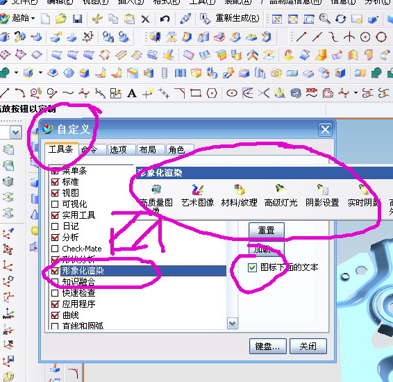

解决第一步:接下图2、3
