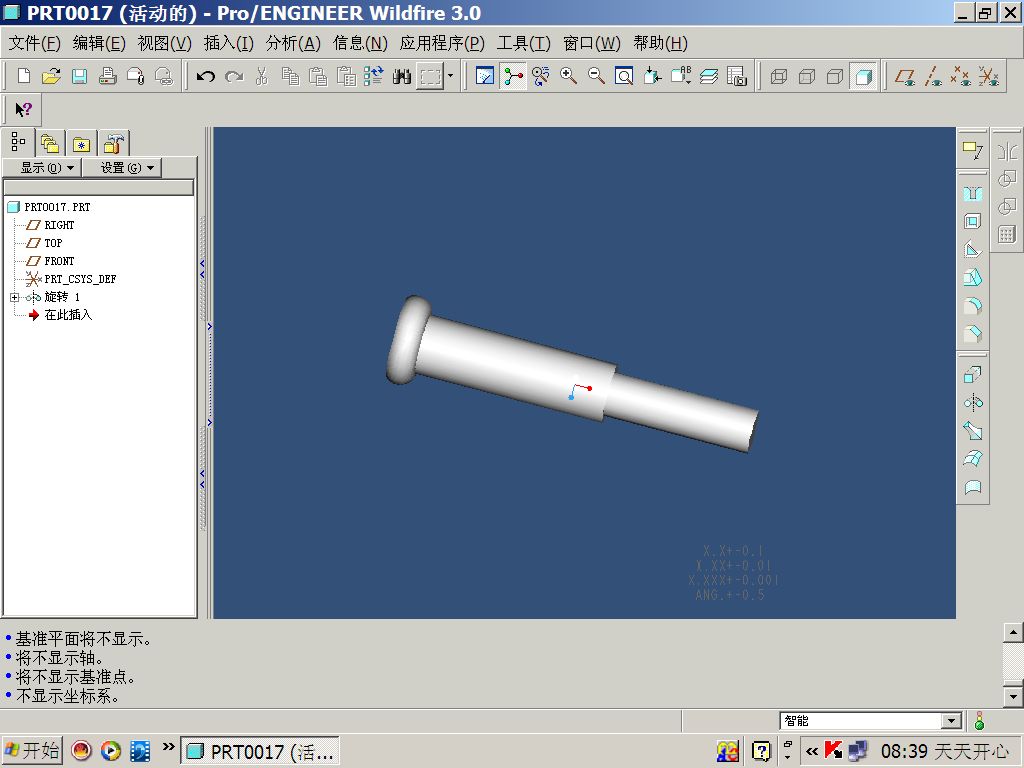

发表于 2007-12-23 08:56:57 | 显示全部楼层 来自: 中国安徽合肥
使用中心架钻孔后绞孔,然后用专用无刃推刀挤压一下能保证精度。
, f( ?0 U/ u1 B, S: t6 X7 j6 D% g" ^% J
无刃推刀6 {5 l" R  j. ?' S, }1 ~5 g
发表于 2007-12-25 20:00:55 | 显示全部楼层 来自: 中国湖北武汉
回复 7# 的帖子
师兄你的推刀进去了不好出来哟!而且头部要做成可换结构.
