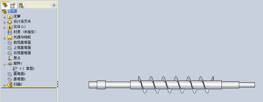

发表于 2007-12-22 23:51:14 | 显示全部楼层 来自: 中国江苏苏州
1.做螺旋线
* Q+ O5 ]; d3 i, p# h2.再来个扫描就ok了
发表于 2007-12-23 09:57:34 | 显示全部楼层 来自: 中国浙江嘉兴
由于没有尺寸,随手画了一个,不知是否是楼主所需要的,仅供参考
零件1.rar
85.48 KB, 下载次数: 72

回复 1# 的帖子
启用扫描特征用扭转选项即可
发表于 2008-4-2 15:05:52 | 显示全部楼层 来自: 中国上海
启用扫描特征用扭转选项和扫描都行
发表于 2008-4-4 16:17:14 | 显示全部楼层 来自: 中国广东深圳
和螺纹没什么不同,只是截面换一下而已。
