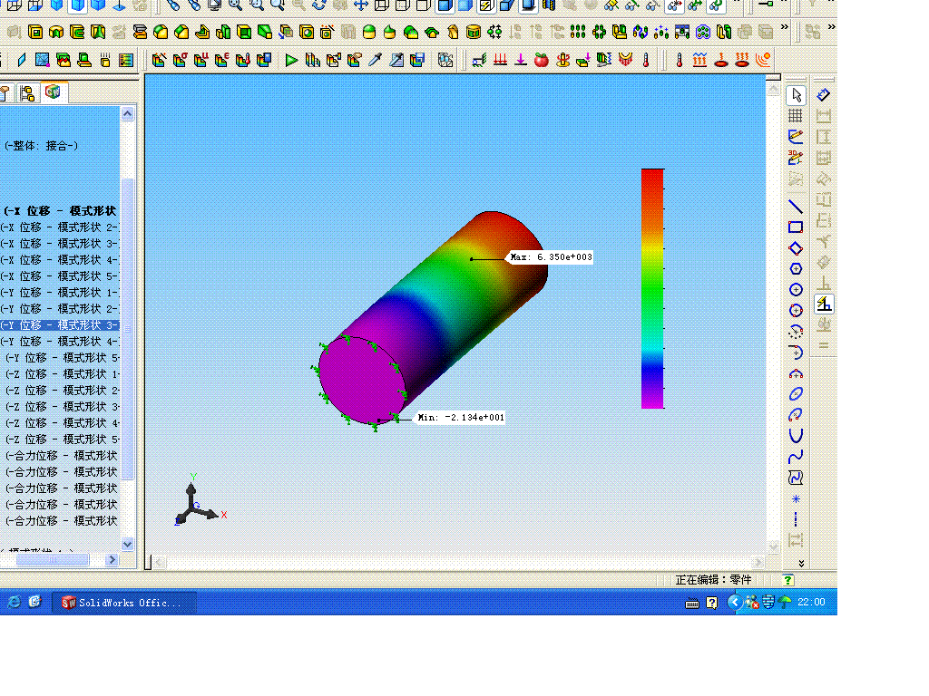

在使用Cosmos分析结果显示时,为什么标题以及图表都无数字显示,在激活一瞬间出现后就消失,而在报告的图片中却显示,我找不到相关的设置,有哪位知道请指点。

顶,我也碰到同样的问题
4 d* ^% [  E% [6 v. y6 E, S" mSW的“选项-性能”里改为“软件OpenGL就可以
/ ?4 E- Y1 s/ b7 B" c4 _' Y8 v8 {
' e) U6 ?$ F$ B, `7 U但是我的06这个选项是灰色,怎么办
