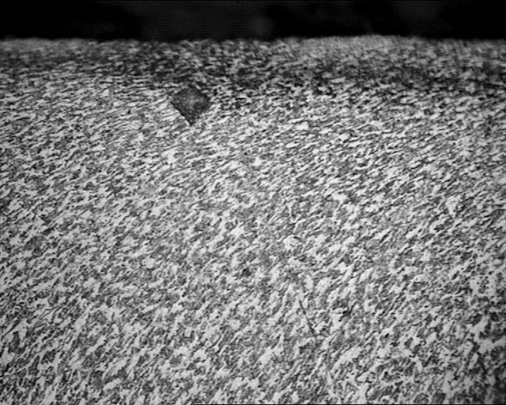

C:0.20-0.21 Mn:1.3-1.5  S\P≤0.035 Si:0.42
- @( b" W9 z' l  ?* f* L组织任何看啊,请大家指点." d7 S$ z! {, A4 m- h  `" L5 t! b3 i
X400 放大组织

是不是冷拔或冷轧后的组织啊?

应该是拉拔过的,问一下是什么钢种啊?

强化后的索氏体 :( :(

确实经过拉拔过的.本身是从钢厂进来的盘圆线材,化学成分:C0.21 Mn:1.3 S,P<0.035 Si 0.42.是做螺杆用的.没有经过热处理.
6 m& e; o# \" P. [4 h4 u) j, d这些组织怎么看啊,黑的,白的,都搞不清楚啊.是不是珠光体啊' |7 b7 q% Y; h  n5 s

铁素体-珠光体混合组织,该照片应该是材料的横切面金相,若为纵切面则会有明显的晶粒拉伸现象,有可能还会有条带状。- C$ u. |7 x. D* h& j7 ?  q- {6 c
对于0.21%C来说,珠光体比例好像多了一些。

你用硬度计打个硬度来看来了,因为铁素体和碳化物不太好分了.

从材料成分上看符合20Mn的要求,组织是变形的铁素体+细珠光体,晶粒较细,硬度约在190-210HB左右(以测量为准)。
