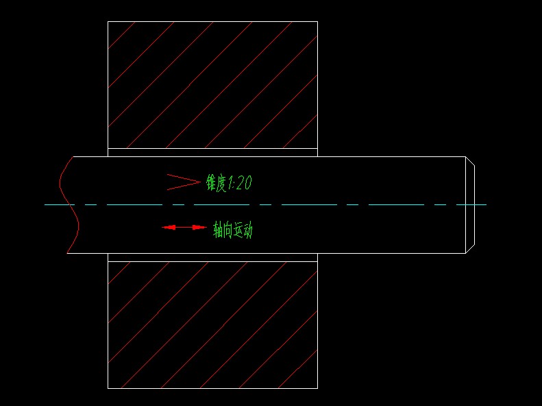

以前在哪本书上见过这个题,现在还没有想出来,看看大家有什么招7 c  \3 l5 r  H' I5 C* q2 C
附图中的轴带锥度(1:20),左右移动行程10mm左右,轴径φ12mm
: k6 H9 {4 s8 i5 M现在需要实现轴(移动)与外套(固定)的密封,请设计该结构!

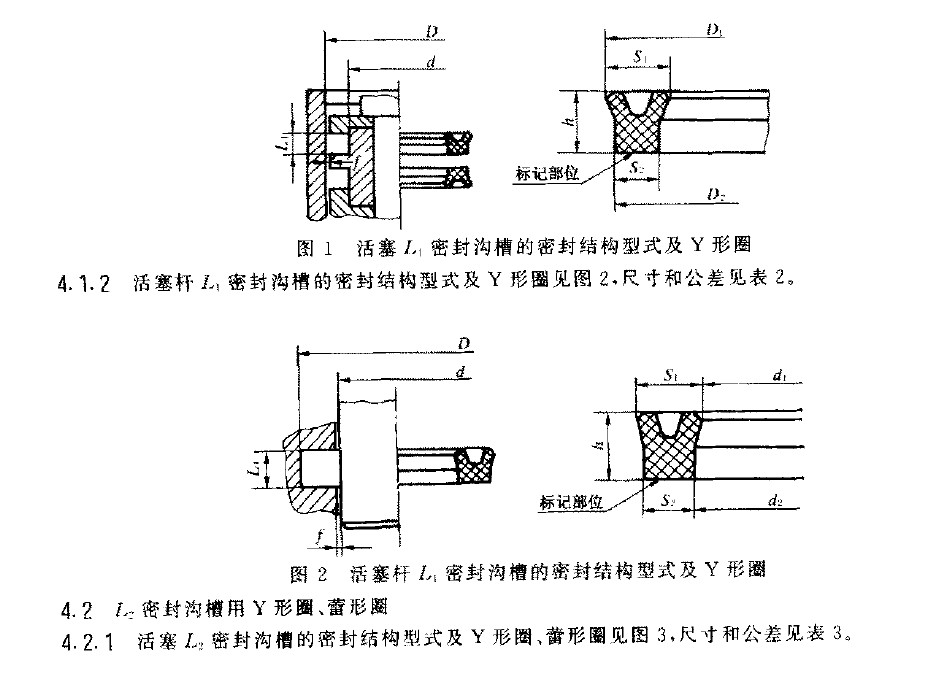

如果像楼主的这种行程不太长的结构,可以采用Y形密封圈结构(见附图)0 c9 m' w( U1 w2 s5 C
其唇部的压缩量较大,基本能满足使用
1 G8 }% i' \6 L! t  l其标准是:GBT 10708.1-2000 往复运动橡胶密封圈结构尺寸系列 第1部分 单向密封橡胶密封圈
2 Q: w0 u' ~# O3 U& w7 \3 y6 J 1.jpg 3 y- l7 ^) N! s+ J4 A+ T  d! C, p: k

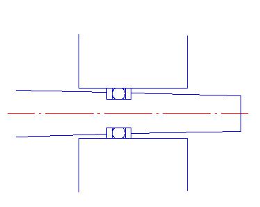

假如用O形密封圈密封,把O形密封圈密封安装在轴上,两边加上挡圈,应该能够解决问题。简单的示意图如下。当然,结构是是否合理楼主再考虑。; e* P# l& [- T5 g/ V
* E7 a4 W& J4 W- a6 e6 G/ }
[ 本帖最后由 lhf999 于 2007-12-26 14:46 编辑 ]
