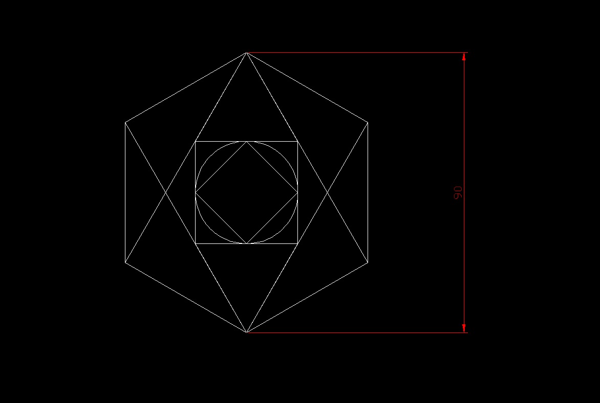

  昨天画图有碰到一个问题,关于正多边形的。求助:大正方形是怎么定位的? Drawing1.jpg

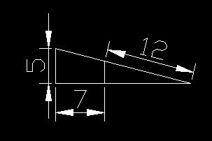

还有一个令人抓狂的直角三角形,如下: cad01.jpg

发表于 2007-12-24 16:30:12 | 显示全部楼层 来自: 中国江苏泰州
不知说的什么意思。可能是我的理解能力。楼主讲明白些。
发表于 2007-12-24 17:01:29 | 显示全部楼层 来自: 中国辽宁沈阳
应该是画一内切圆,内切于菱形,所得四个切点即为大正方形四个角点
发表于 2007-12-24 17:03:16 | 显示全部楼层 来自: 中国辽宁沈阳
不对,应该是以菱形的两条对象线的交点为正方形的中心。

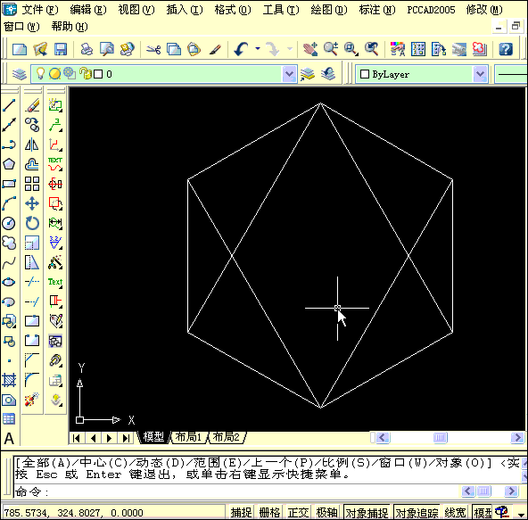

发表于 2007-12-24 17:24:56 | 显示全部楼层 来自: 中国广西柳州
看动画演示吧
发表于 2007-12-25 08:19:28 | 显示全部楼层 来自: 中国江苏无锡
用外切圆,或内接圆圆心定位
