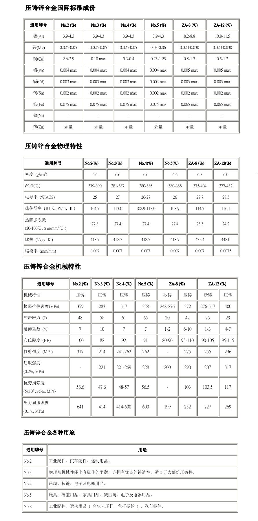

请问压铸锌合金ZY040,YZ041,YZ043他们各自的成分,性能,应用领域

你的这些牌号名称找不到,看看下面的表吧:

国内用得较多的是ZL401锌铝合金,有许多汽车零件就用该合金压铸。
