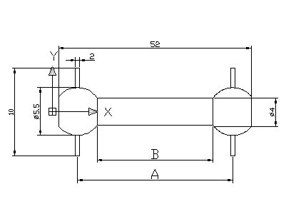

发表于 2007-12-23 17:22:33 | 显示全部楼层 来自: 中国安徽合肥
一夹一顶,先车好各处直径,再用正、反圆弧成型刀中间夹一2mm垫块后车成形,切下即可。

谢谢楼上的朋友,看来是必须要磨两把成形刀了,但是如果这个件长径比比较大,大于10,用顶尖顶着,车中间4mm的那段是不是容易厥件阿?

如果圆弧要求不是很高,可以这样操作7 [; g; G6 ]9 L# ^
零件两段加工艺头,在车床上加工,另外做一块R2.75的圆弧样板,这样就能加工出来了

先打两端中心孔,再夹一端车另一端φ10外圆,再用尖刀采用大拖板与中配合进刀租拨球形,再用成型刀加工至尺寸.调头同理加工.

如果怕厥件,就按5楼版主的工艺步骤加工。
发表于 2007-12-26 17:05:02 | 显示全部楼层 来自: 中国陕西西安
5楼的说的不错,用样板再加工慢慢进刀应该没问题的。
发表于 2007-12-26 17:33:08 | 显示全部楼层 来自: 中国江苏常州
支持5#的方案 ,图上A尺寸表示的是两支销子吗,Φ5.5好象应标为SΦ5.5吧。
