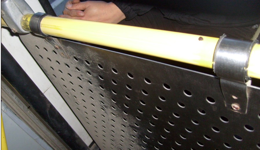

这个图片是客车上的
. _/ W3 \. f$ Q4 d2 {0 L( E这个如何固定最好?

1.在黄色管上开一长方形孔,孔在下.  c, B! @! U6 g4 v) b* g
2.两件C形冲压件(一种零件),上开一螺纹通孔.0 R- c$ M' _4 V9 v9 V
3.装配时把两件C形件镜像放置(圆弧面相对)插入黄管的方孔中,螺栓紧固后C形件的边靠在管内壁上,让其有一定的刚性.
) x( i$ r8 V9 b4 x设计吧.' M( G$ }) R5 y1 o( n5 R, l, J( Z
专利上别忘了使力

再说几句:% k' }# c6 ^+ ]! ^+ u
这个的作用是挡腿的
( n$ b  [7 q& }5 s) U6 m以免坐着的旅客的腿踢到下车人5 _; u; K* u# {* D; C  P
这个经常给碰撞0 P  g: |  D, l' d/ }6 K7 ?& O
用螺栓(罗纹)连接是否可靠?
6 l4 b" A7 S  R- W. h图片上的基本是新车,可是掉了两个连接件
* l, J) p4 w, Q3 h+ W/ ]; W----------------------2 L, v+ ]2 w! c  G! y6 N- D9 K
这种多孔板放在这里是否合适?
3 m% I& w4 a$ ?4 b$ C我亲眼见过有一回一个4-5岁的小女孩的手指头塞在孔里拿不出。

黄色管子下面焊一片连接板,用来固定挡板比图片上的美观。里面那个胳膊架板也可采用同样连接。螺栓连接比较方便,加个防松垫就可靠了。此板为了安全可不开孔。

用螺栓固定应该没问题!除非有人恶意去踹他!: l# Z5 {- z  s. x5 _; i- s
多孔板的孔可以冲密一些或长条!其实主要是美观的问题!$ b& D/ D* U7 r8 `* Q% D
我看到过用小而密的孔组成的图案样式更美观!

其实只要管上打几个孔串上小管子就行了的事。
