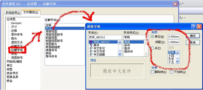

请问如何修改工程图字体比例?

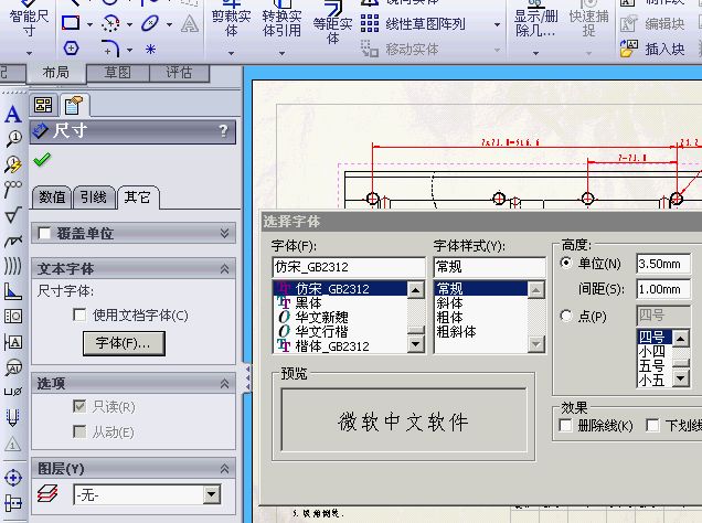

假如只修改个别的也可以从这里改
