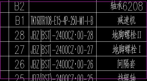

 楼主| 发表于 2007-12-23 22:57:19 | 显示全部楼层 来自: 中国山东枣庄
13.jpg ! [2 t- X4 _! j4 M8 r$ V
我要上面B1效果。& l/ f9 }4 q) l) G

发表于 2007-12-23 23:10:53 | 显示全部楼层 来自: 中国广东广州
回3楼:, l5 R& n/ D  b# h" {; V) C
     , K7 `9 b# H% a0 @) k
     方法相同,关键在另存“WMF”之前修改成你想要的样式
( w) @# p4 v3 U$ K  }! \4 e: m% B- }; [
     应该还有更好的办法,但个人还找到

发表于 2007-12-26 22:19:58 | 显示全部楼层 来自: 中国江苏镇江
回复 8# 的帖子
没有看出你在3楼的贴图B1的效果是“拉伸”的结果啊! , I+ X0 ?5 s) m4 o( M+ s4 p9 r
& N  ?6 z6 n# k6 |3 I你到底是怎么个“任意拉伸”?
' Y4 M+ [( P7 c* m" R. y& `
2 @, t! A/ r0 C& M: \论坛关于拉伸字体的帖子看来都不是你的要求;$ l, |2 p' K4 }3 \5 d
所以你要将清楚点。
发表于 2007-12-26 22:33:41 | 显示全部楼层 来自: 中国重庆
我看那B1怎么象是用了不同字体的效果啊,

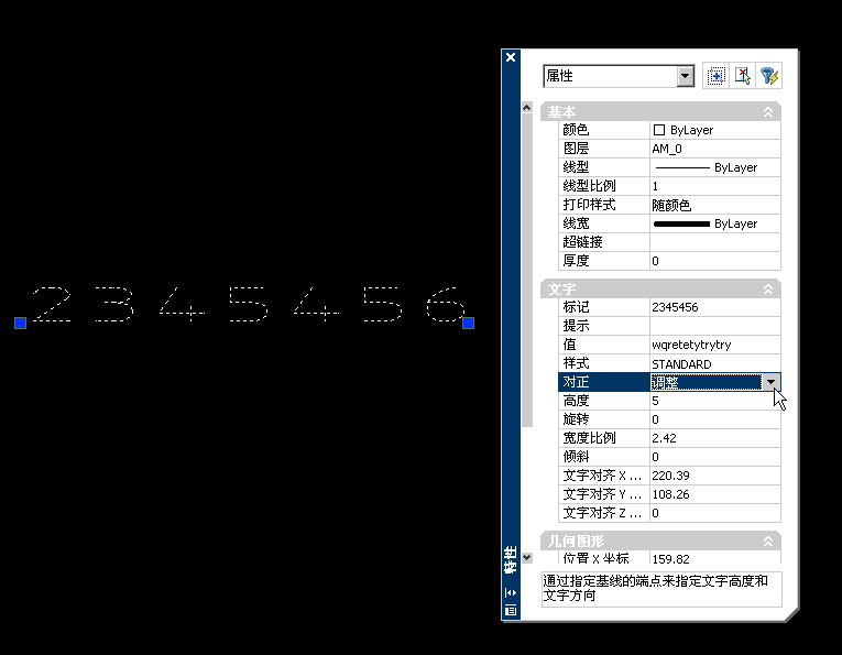

发表于 2007-12-27 12:09:31 | 显示全部楼层 来自: 中国江苏常州
如果明细表是图块的话,就很好办了,将其“对正”属性值改为“调整”。$ B4 j5 f: f' L+ B7 Z. t" b
