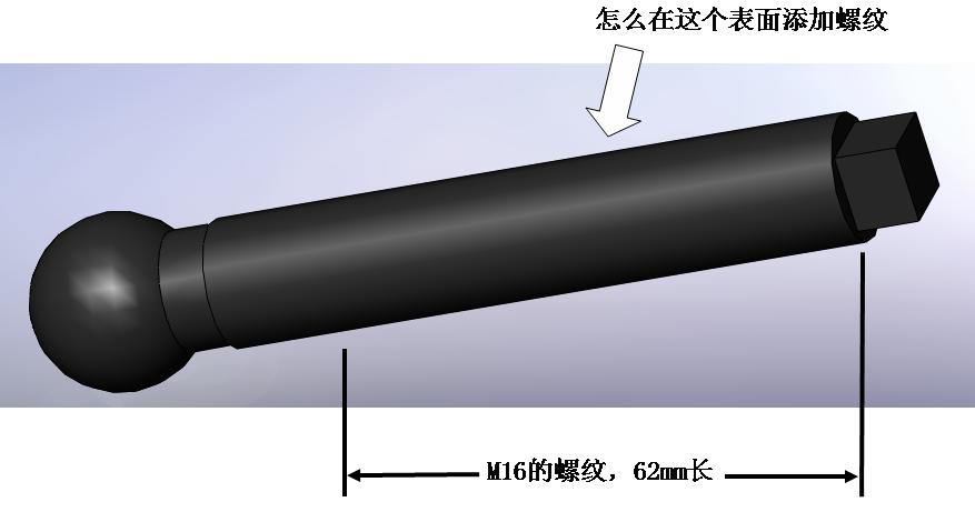

各位网友,大家好,本人不才,有个问题向大家请教,还请各位高手指教,如图。谢谢!

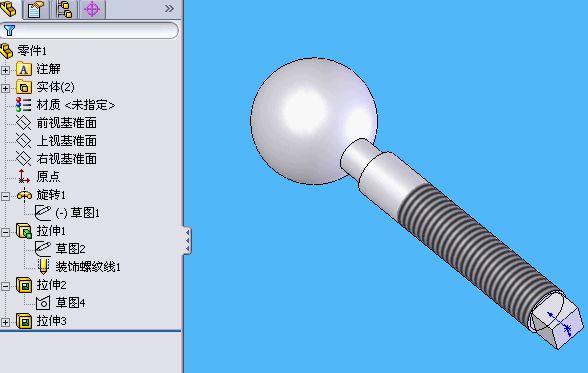

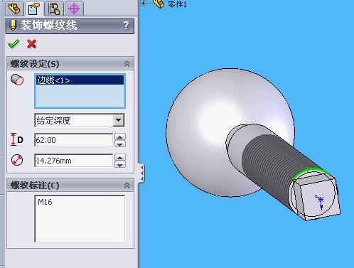

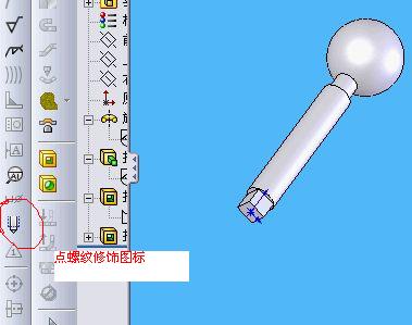

发表于 2007-12-24 09:06:06 | 显示全部楼层 来自: 中国福建泉州

5楼的真有耐心,向你学习1

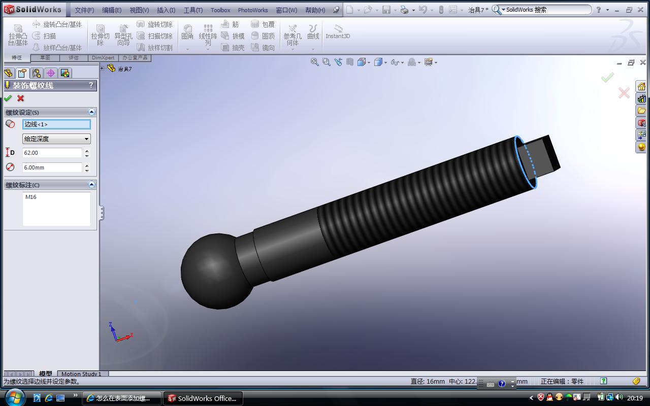

 楼主| 发表于 2007-12-24 20:20:08 | 显示全部楼层 来自: 中国广东深圳
谢谢各位的帮助,尤其是5楼的朋友,图文并茂的教导,我做出来了!再次谢谢大家的帮助!
