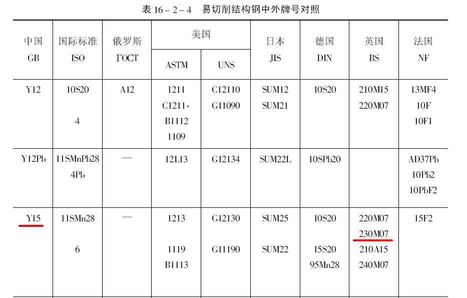

请大虾帮忙,最好有完整对照表 谢谢

材料牌号:Y15
标准:GB
国家与地区:China
钢组:结构钢
次级类别:GB/T 8731 易切削钢

材料牌号:230 M 07
标准:B.S.
国家与地区:United Kingdom
钢组:结构钢
次级类别:BS 970-1 Wrought carbon steels for mechanical and allied engineering purposes
注释:General inspection and testing procedures and specific requirements for carbon, carbon manganese, alloy and stainless steels; Replaced by BS EN 10083-1, BS EN 10084, BS EN 10085, BS EN 10087, BS EN 10095, BS EN 10250-4, PD 970

1.JPG ' J/ w0 _. S* y9 s! t; e  X4 |

如果用C1006代替做insert screw(电表上使用的固定线束的螺丝)是否可以?

从性能上看应该是可以的;9 u0 Z0 t3 l) q) r# ~4 @7 s
但我对insert screw(电表上使用的固定线束的螺丝)不了解,没有标准件卖吗?  m* J  s4 S* m% C6 V0 {
