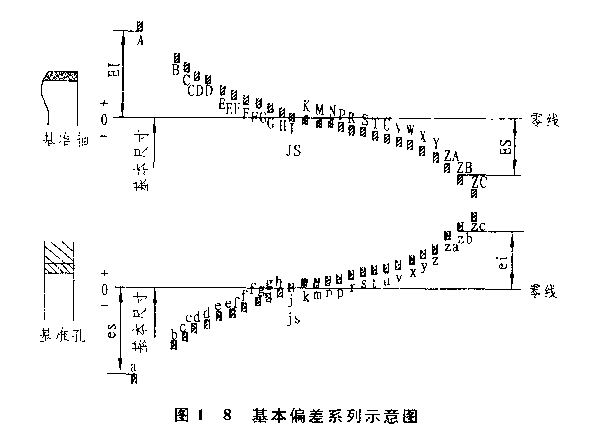

这张图有问题吗

楼主觉得有什么问题,提出来供大家讨论,免得弄不清头绪。
发表于 2007-12-24 10:39:31 | 显示全部楼层 来自: 中国广东佛山
楼主提问题可要说清楚哦
发表于 2007-12-24 10:48:25 | 显示全部楼层 来自: 中国上海
在基本偏差系列示意图的左边放“基准轴”、“基准孔”是什么意思?基本偏差系列和基准没有关系的。而且基准轴的上偏差应该是0,基准孔的下偏差应该是0。
发表于 2007-12-24 11:05:30 | 显示全部楼层 来自: 中国山东烟台
很明显  基准轴和基准孔弄反了啊

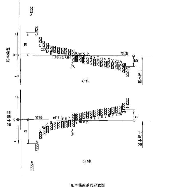

标准里的基本偏差系列示意图:

发表于 2007-12-25 08:33:11 | 显示全部楼层 来自: 中国广东深圳
其实就是基准轴与基准孔的公差分布搞反了。
发表于 2007-12-25 09:58:29 | 显示全部楼层 来自: 中国湖北武汉
这种问题应该是应刷的错误吧 标反了

发表于 2007-12-25 16:20:44 | 显示全部楼层 来自: 中国辽宁朝阳
就是错了两个字,但这两个错的非常关键.应该是基准轴和基准孔中的轴和孔弄颠倒了.所以是错的,肯定是错了.

发表于 2007-12-25 20:32:02 | 显示全部楼层 来自: 中国江苏盐城
左、右不应该是基准孔与准轴,而应是基本偏差,看一下《互换性与公差》就行

发表于 2007-12-26 19:03:29 | 显示全部楼层 来自: 中国广东深圳
基准轴与基准孔的公差分布标反了

发表于 2007-12-27 07:53:16 | 显示全部楼层 来自: 中国山东潍坊
孔js  轴JS,倒了,印刷错误

发表于 2007-12-27 13:01:35 | 显示全部楼层 来自: 中国北京
图没有问题,只是旁边的说明错了
发表于 2008-1-17 17:59:42 | 显示全部楼层 来自: 中国四川绵阳
没有搞反,应该去掉JS左边的分布可以了。
发表于 2008-1-18 09:23:02 | 显示全部楼层 来自: 中国江苏南通
孔用大写字母表示,轴用小写字母表示!

回复 1# 的帖子
此图确实有一点问题,我们一般所看到的基本偏差系列图如6#楼所示,没有左边的小图。
( {# n1 A( B: w# |! Q# X但是我不清楚楼主的图是从哪本书上切下的,具体是否有错误,还应该根据文章上下文来判断. t+ R3 I* O% ]$ w$ l% t
初步判断应该是排版错误,
发表于 2008-1-18 19:53:25 | 显示全部楼层 来自: 中国河南新乡
有问题,上面的应该是基准孔,下面的是基准轴,搞反了。
