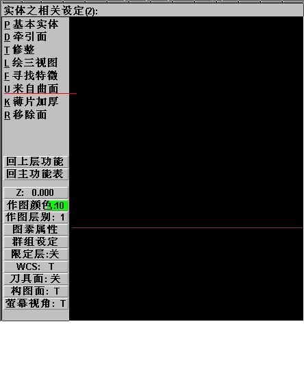

发表于 2007-12-24 17:40:24 | 显示全部楼层 来自: 中国河北沧州
主菜单-----实体-----下一页,第六项,来自曲面

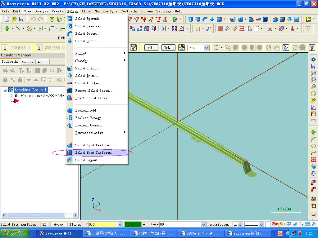

发表于 2007-12-26 17:57:47 | 显示全部楼层 来自: 中国浙江舟山
把曲面转化成实体0 H$ M; w! K: Q& p  P" v. K$ `
在曲面最下面的好象第4个吧是曲面转实体
0 c0 s) M$ D0 F- A+ p就是在曲面那个最下面,我现在这个计算机没有软件5 Y- E" f  u* {4 R! x" h& P
你自己找找
发表于 2007-12-26 17:58:22 | 显示全部楼层 来自: 中国浙江舟山
哦我的是X和X2的版本里
 楼主| 发表于 2007-12-26 18:22:24 | 显示全部楼层 来自: 中国福建泉州
汗啊6 K4 {: a: }1 r5 {; Y7 i
我的汉化版的 实体下一页是英文 看不懂 晕, ?& G$ F. J; e  t5 Z- [- c) `

发表于 2007-12-27 15:46:36 | 显示全部楼层 来自: 中国天津
我用的是X2 MR2版本

发表于 2008-1-2 19:31:51 | 显示全部楼层 来自: 中国广东河源
原帖由 sun34 于 2007-12-24 17:40 发表 http://www.3dportal.cn/discuz/images/common/back.gif
  b& e) ~0 N' j主菜单-----实体-----下一页,第六项,来自曲面
2 q" h9 a" a4 P4 a
7 E2 |( F6 E. J. G# l  l: h0 Y* S这个兄弟说的正确+ z6 Q$ W) d- l! \) U
楼主试一下
0 ^& u- g" w8 G哦,要封闭的曲面哦
发表于 2008-1-3 01:31:50 | 显示全部楼层 来自: 中国天津
不封闭的曲面也能转,转换后的特征同样有实体的特性,也可以倒角
