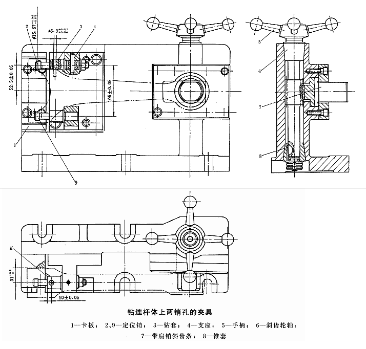

图示为钻连杆体两销孔用的钻模。工件以两螺孔及端面为定位基准。图中卡板1是预定位支承,便于工件安装。装卡时将连杆小头孔套在齿条7的扁销上,大头装入卡板1中预定位,然后逆时针转动手柄5使斜齿轮轴6带动齿条7右移,齿条7上的扁销带动连杆体右移,通过定位销2和9及定位销上的K面实现定位和夹紧。夹紧的自锁是由斜齿轮轴6上的圆锥面和锥套8来实现的! q* b9 m/ I0 P3 @: d2 s
但是我在夹具设计中,定位销9肯定应该把那个9换成削边销,但不知道如何确定2和9的尺寸以及2和钻模是怎样安装的。1 s$ K6 n2 o- b# K: Z( Z% H
请朋友们帮忙一下,我查手册了,但手册上的尺寸与图中出入太大。

要别人解答问题,就应该将此道工序的加工简图传上来,你是要加工¢5.9孔吧?用来定位的两孔径及公差+位置度及公差,你标的K面好象是连杆螺栓台阶平面,如果是这样是不妥的,因为两个K面并不是同平面,可能不在一个平面上。应该选连杆与连杆盖的螺栓结合面。其2夹紧机构太复杂了,还未必自锁。为什么不采取偏心夹紧机构,简单可靠,仍然可以用连杆小头孔夹紧;偏心轮短径处铣个缺台,可以达到加大移动行程的作用。两个定位销一定要一个是圆柱销;另外一个是菱形销,才能不过定位,最好是固定不动的安装结构,这样才定位精度高。& t  V' s; ~$ E
