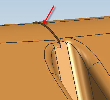

图中所示要求把两个面的高低差给消除,成为连续的面.有什么好的办法吗??

你的图不全,不好下一个完整的结论,建议:先去掉你的导角然后进行替换,或者你先抽取为片体,在用曲线进行桥接,在用网格做面,然后缝合成实体。如果实在不行可以给你上不局部数据,让我们做做就知道了!

你试一下用补面

用大R圆接吧

清除倒角后试试! :)
