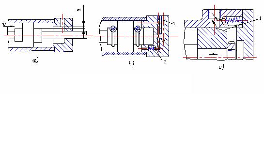

急需液压缓冲缸原理图,谢谢各位

当液压缸所驱动的工作部件质量较大,移动速度较快时,由于具有的动量大,致使在行程终了时,活塞与端盖发生撞击,造成液压冲击和噪声,甚至严重影响工作精度和发生破坏性事故,因此在大型、高速或要求较高的液压缸中往往须设置有缓冲装置。尽管液压缸中的缓冲装置结构形式很多,但它的工作原理都是相同的。当活塞接近端盖时,增大液压缸回油阻力,使缓冲油腔内产生足够的缓冲压力,使活塞减速,从而防止活塞撞击端盖。' E  S! a0 y# U! X/ }; s) V
液压缸上常用的缓冲装置如图,a)为间隙缓冲装置,当活塞移近端盖时,活塞上的凸台进入端盖的凹腔,将封闭在回油腔中的油液从凸台和凹腔之间的环状间隙4 A( l' R: B& n/ o; x3 l0 p3 z
中挤压出去,吸收了能量形成缓冲压力,从而使活塞减慢了移动速度。这种缓冲装置结构简单,但缓冲压力不可调节,且实现减速所需行程较长,适用于移动部件惯性不大,移动速度不高的场合。图b)所示为可调节流缓冲装置,它不但有凸台和凹腔等结构,而且在端盖中还装有针形节流阀1和单向阀2.当活塞移近端盖时,凸台进入凹腔。由于凸台和凹腔之间有O形密封圈挡油,所以回油腔中的油液只能经针形节流阀流出。由于回油阻力增大,因而使活塞受到制动作用。这种缓冲装置可以根据负载情况调整节流阀开口的大小,改变吸收能量的大小,因此适用范围较广。图c)所示为可变节流缓冲装置,它在活塞上开有横断面为三角形的轴向斜槽1。当活塞移近液压缸端盖时,活塞与端盖间的油液须经轴向三角槽流出,而使活塞受到制动作用。从图中可看出,它在实现缓冲过程中能自动改变其节流口大小(随着活塞移动速度的降低而相应关小节流口),因而使缓冲作用均匀,冲击压力小,制动位置精度高。

把动能压力能转换成热能,从而减缓速度。

2比较通用!要是在两根缸同时作用在物体上,要保持一定的同步(且两边的负载不一样时)3就不能保证了!
