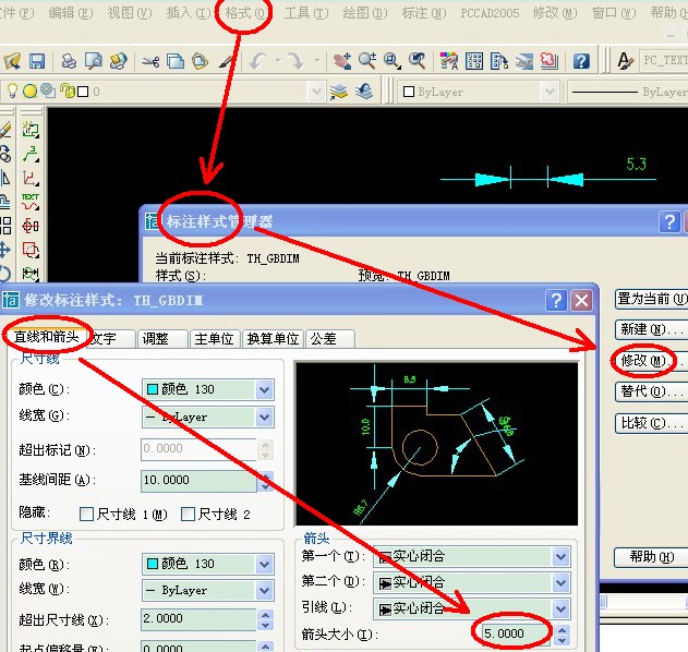

我标注一段线段的长度,想在尺寸线中间显示线段长度,怎么画出来是很大两个箭头,然后在旁边标有数字呢?; r/ ?0 r' W; ~' d0 G

:) :) 那个好象是因为你中间的位子放不下,我一般都是把字缩小,然后打断后在把字的大小调大,很麻烦啊,其他的我就不知道还有什么办法了
发表于 2007-12-24 14:59:22 | 显示全部楼层 来自: 中国广西崇左
修改箭头大小试试

:( :( 对哦" }; ]1 C1 q) \, A- e; n0 h% w7 b
我怎么没想到呢,箭头小了,中间的位子自然就大了可以放更大的字号了7 D- S' g1 v+ [- {, g# t

关于标注的问题,都可以在标注样式管理器中解决的,好好研究一下啊
