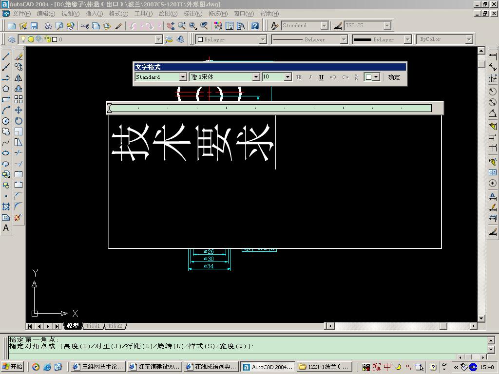

我应用CAD在编辑文字时有时会出现文字旋转90度的现象,如图。

哦, 忘了讲了,在尺寸标注时,也有这种现象出现。

:) :) 兄弟是你用的字体不对哦0 C0 {2 c' m) U4 i8 V4 y8 M3 A
看到字体上的“@:了吗?
5 ^# c1 s. x  Y# G; p那个就是文字90度旋转的原因了
唐昕晨 + 2 应助

采用字体时应使用后面的宋体、黑体等,不要用前面的

补充一下 输入法应为中文键盘
输入法应为中文键盘,英文键盘@也不旋转
