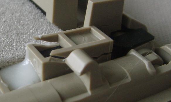

[已解决] 注塑工艺参数对材料力学性能的影响
发表于 2007-12-24 15:36:14 | 显示全部楼层 |阅读模式 来自: 中国江苏苏州
PC料,色母为POLYONE配比100:4' C/ p: F2 o, S- @$ a  w9 `4 ^
供应商送来产品阶段性开裂,请教各位,哪些方面会影响到产品的力学性能?

主要从几个方面考虑:
  o/ h, E) R+ W) {- U( K1模具方面:模具浇口的形式和位置对裂纹的生成有较大影响;顶出装置的顶杆截面积太小,或顶杆的数量不够;若顶杆的位置不合理或安装倾斜,平衡不良;若塑件的脱模斜度不够,脱模的阻力增大。
% s8 X" w# y6 H, G2原料方面:材料没干燥;再生料多;脱模剂过量。
+ [' ~) c% a: [: C- Z0 z  C& Q3成型操作方面:注射压力大;保压时间过长。
- V( G  U) o" {: w/ [1 }  i" w4塑件结构方面:有尖角或缺口;有金属嵌件。

8 d& d4 l. L" F: h6 `附件图片为产品金属件嵌入时开裂.帮忙分析一下:

PC制品中应尽量避免使用金属嵌件。若确需使用金属嵌件时,则必须先把金属嵌件预热到200℃左右后,再置入模腔中进行注塑,这样可避免因膨胀系数的悬殊差别,在冷却时发生收缩不一致而产生较大的内应力,使制品开裂。: |# u) m1 E. v* _5 P% i1 I5 W* ~
减小内应力的方法,除了在制品造型设计时避免缺口、锐角、厚薄悬殊以及采用正确的成型工艺参数等外,最好是对制品进行热处理。热处理温度控制在125~135℃(树脂Tg以下10~20℃),处理时间为2h左右,制品越厚处理时间越长。一般壁厚小于5mm的制品,时间为8h;大于20mm的制品,时间为24h。. b1 e2 w& x- b/ r6 q+ Y  c7 X
制品的内应力大小可通过偏振光检验法和溶剂浸渍法。偏振光检验法适用各种透明制品,它是利用PC的透明性,把制品置于偏振光镜片之间,从镜上观察制品表面彩色光带面积,以彩色光带面积的大小来确定制品内应力大小,如果观察到的彩色光带面积大,说明制品内应力大。溶剂浸渍法是工厂中普遍采用的一种检测手段,该法是将PC制品浸入某些溶剂(如苯、四氯化碳、环已烷、乙醇、甲醇等)之中,以制品发生开裂破坏所需的时间,来判断应力的大小,时间越长则应力越小。如果浸渍5~15s就开裂,说明内应力很大;如果浸渍1~2min不出现裂纹,说明内应力很小,这种制品在使用过程中一般不会开裂。

是不是考虑进行热处理,降低内应力
