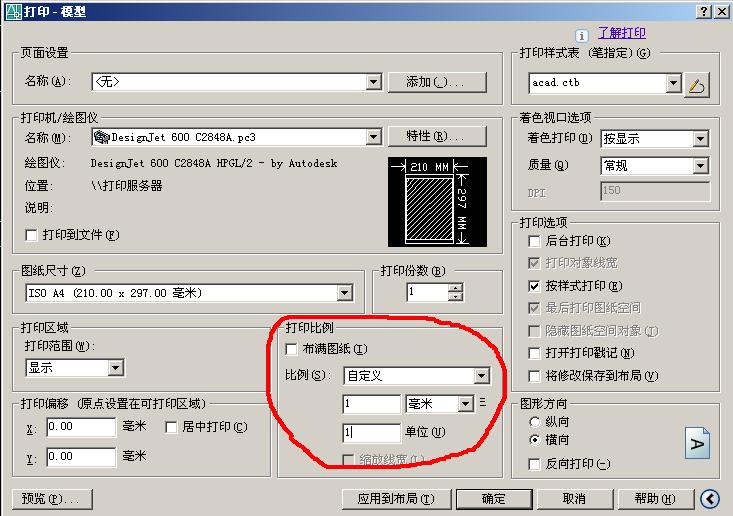

发表于 2007-12-24 19:11:11 | 显示全部楼层 |阅读模式 来自: 中国陕西西安
我的autocad出图打印后比例怎么缩小到0.85,原来一比一的比例,打印后发现比例缩小到0。85:1,在往回看,模型里比例没问题,1:1,但打印布局里也是0。85:1。请问是怎么回事,哪里出了问题。?谢谢
 楼主| 发表于 2007-12-24 20:27:45 | 显示全部楼层 来自: 中国陕西西安
我再说的具体点,就是说画图时比如说50mm,1:1的比例,打印后50mm变成了50*0.85=42.5
发表于 2007-12-24 21:24:42 | 显示全部楼层 来自: 中国辽宁
可以在模型空间直接打印,在打印对话框内设打印比例为1:1即可
发表于 2007-12-24 22:08:44 | 显示全部楼层 来自: 中国江苏镇江
回复 1# 的帖子
打印设置正确了吗?' o3 ^5 A& u+ y' G& U/ F
: g9 {) h$ Y  N' q9 [; k( D
检查你布局中的视口比例及打印时的打印比例!
发表于 2007-12-25 12:16:54 | 显示全部楼层 来自: 中国福建漳州
是打印设置没有设置好,
发表于 2007-12-25 12:29:44 | 显示全部楼层 来自: 中国黑龙江哈尔滨
应该是打印设置的问题,见下图

发表于 2008-1-3 16:51:11 | 显示全部楼层 来自: 中国广西柳州
如果是在模型空间打印图纸就会出现这种问题。正确的作图方法是在模型空间按1:1比例绘图,在图纸空间(即布局空间)出图打印(比例设为1:1XP),打印出的图形尺寸就不会改变了。

发表于 2008-2-10 10:12:47 | 显示全部楼层 来自: 中国山东烟台
将打印重新设置成1:1就没有问题了
