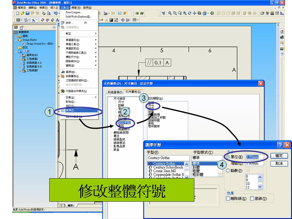

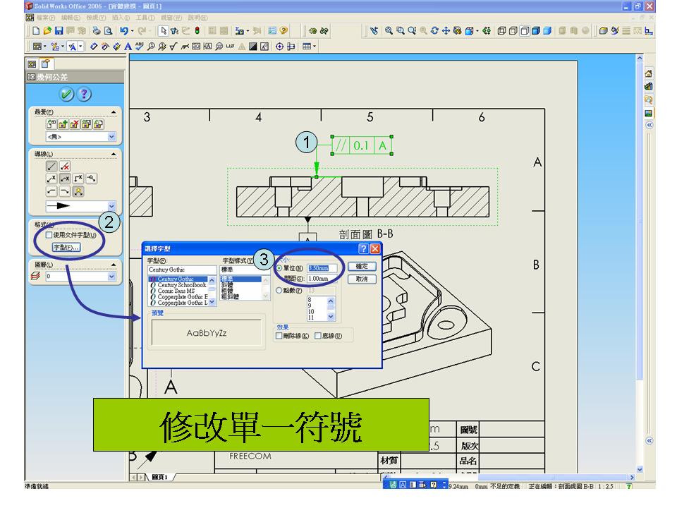

发表于 2007-12-24 19:50:54 | 显示全部楼层 |阅读模式 来自: 中国浙江杭州
求教,工程图中,如何修改形位公差求教,工程图中,如何修改形位公差中字体大小、字体比例及方框大小
发表于 2007-12-24 22:37:35 | 显示全部楼层 来自: 中国台湾
可整體(全部)修改也可以單一修改........sw2006
