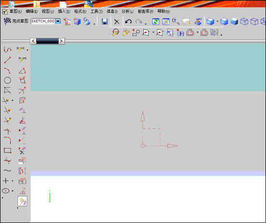

我在画图时,想画一个图形关于中心线对称,却发现约束里面没对称约束,难道只有通过尺寸标准来实现吗

这个问题已经讨论过了,朋友,你可以搜一下看,里面就是没有这个命令的。

我画对称的时候都是利用两点这间的直线的中心点与中心线端点在同一线上来约束的,这样方便很多,不用标数那么麻烦.
发表于 2007-12-26 09:02:32 | 显示全部楼层 来自: 中国江苏镇江
UG里是没有这个功能,在INVENTOR里有.我喜欢用数值来标出来,标出总长,然后除以2不也很方便吗,而且改起来也很方便.改一个尺寸,另外一个就跟着变.

确实是没有这个功能。在草图中,我的做法是,把图画好,由两个中点,画出中心线,然后另做一个线,把这两个线重合。
发表于 2008-1-4 12:44:42 | 显示全部楼层 来自: 中国
在草图环境中是可以用镜像命令来实现对称的功能.先把对称的图形画好,尺寸约束好后再用镜像命令,修改镜像前的图形,镜像的图形也会跟着变化.

UG没有对称约束,建议大家多利用镜像来完整一些对称的操作。并且,镜像对于以后制作曲面时使用扫描以及网格都是有好处的。用过便知到啦。
