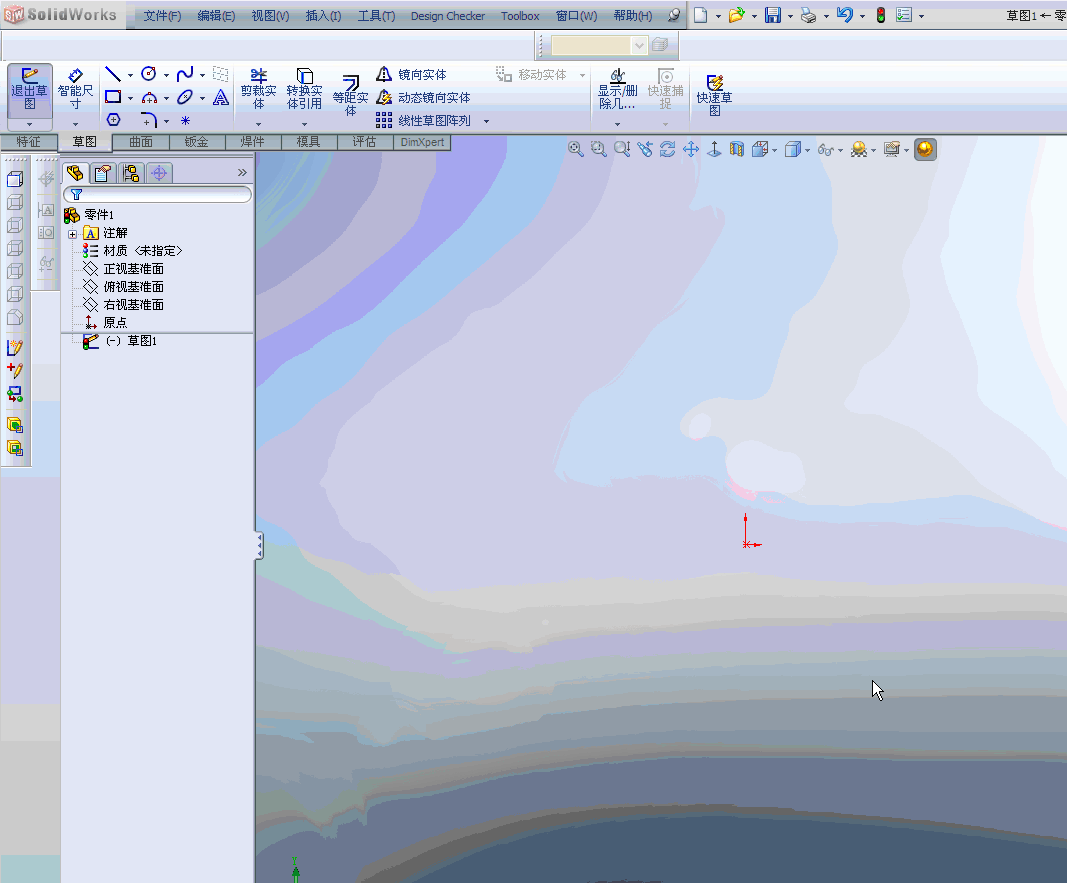

可以使用"动态镜向实体"命令:

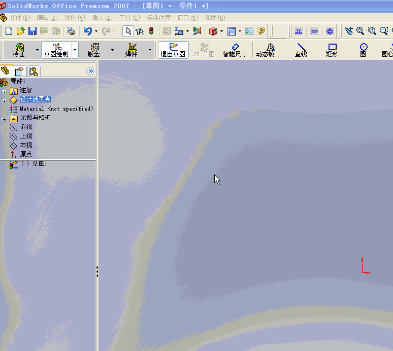

发表于 2007-12-24 23:05:38 | 显示全部楼层 来自: 中国江苏无锡
SW2007也可以的,见动画.0 |9 W  j8 k9 V& T( \3 i! U

发表于 2007-12-25 08:02:26 | 显示全部楼层 来自: 中国山东威海
SW各版本都有的动态镜像功能

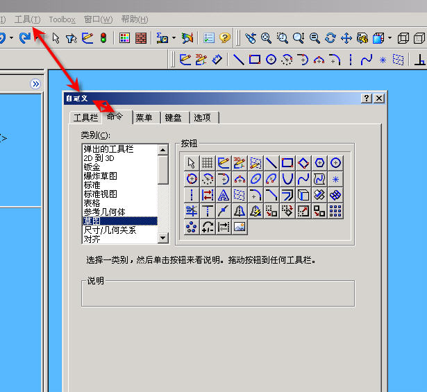

发表于 2008-4-19 15:07:26 | 显示全部楼层 来自: 中国山东威海
SW各版本都有动态镜像功能
6 G$ D. \5 k  Y7 _" j4 C* ]% N9 @* K+ _- C$ R; B+ ?1 c; ]& w
工具 自定义 草图绘制命令里面拖拽出来就可以
