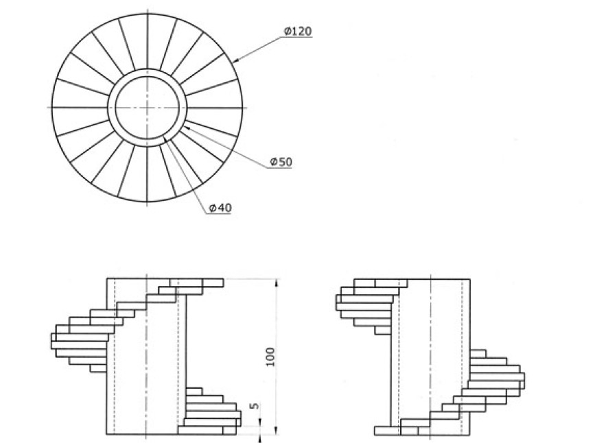

这楼梯应该怎么画比较快
1 x) h! W/ J- ]3 G6 g* f   我比较笨  只会一个一个画(如果用 变换中的转动 后 平移,也是比较慢)# Y7 g% ?+ S8 q4 N
有没有人告诉我怎么画比较快。。。。   谢谢

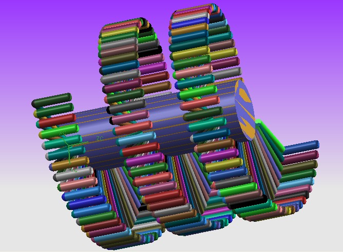

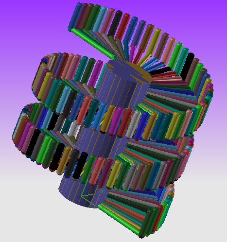

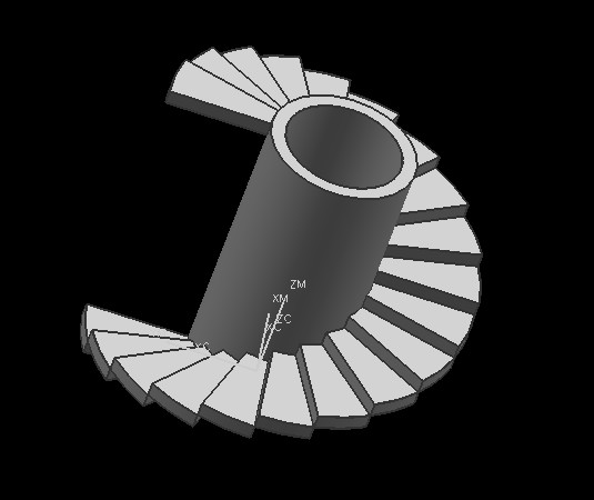

满意吗?请大家欣赏
发表于 2008-1-4 09:46:41 | 显示全部楼层 来自: 中国江西萍乡
使用变换:):):handshake
发表于 2008-1-4 12:48:19 | 显示全部楼层 来自: 中国浙江台州
在变换里面用重定位,输入旋转角度和Z轴增量
