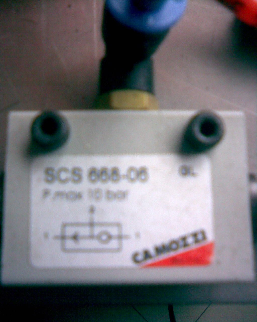

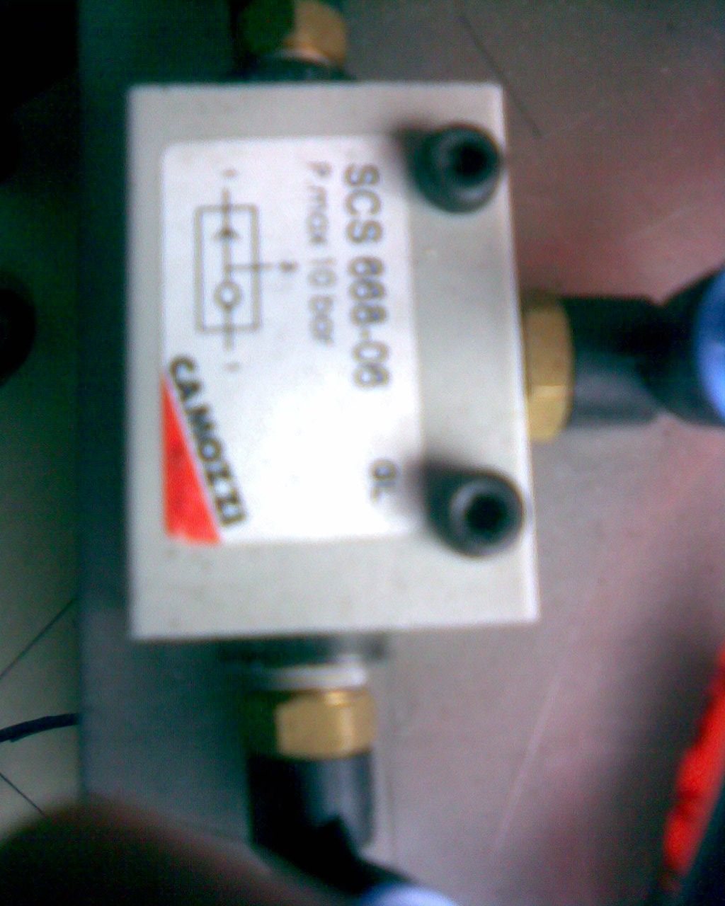

[已解决] 请大家帮忙看看这是什么气动元件及其工作原理
发表于 2007-12-25 10:05:47 | 显示全部楼层 |阅读模式 来自: 中国江苏无锡
今日看到一气动元件,一直不知道它的作用和工作原理,请各位指点一下,谢谢啦http://file:///F:/shouji

l劣建
看图应该是一个梭阀吧。它是两个进口,一个出口,主要是看哪边的压力高来确定它的控制气源。

康茂胜SCS系列梭阀自控阀所指的是,当压缩空气从阀的入口处出现或消失,从而简单地改变其状态的阀。

是康茂胜的梭阀(SCS),康茂胜是意大利的气动产品!我记得应该是意大利最大的气动制造厂家!我们只用他们的几个小汽缸的几个小换向阀!水平的两根管的压力那根压力高那么这根高的管就和垂直的管路接通!同时另外一路被截止!是压力高优先极的!
