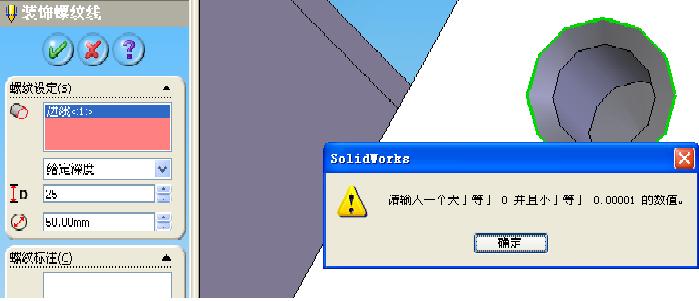

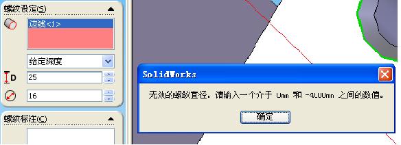

昨天还好用,今天就总是提示下图错误。是什么原因呀  ????
发表于 2007-12-25 13:33:21 | 显示全部楼层 来自: 中国广东中山
看图,注意选项

发表于 2007-12-25 15:40:05 | 显示全部楼层 来自: 中国江苏常州
线选错了吧
发表于 2007-12-25 15:49:25 | 显示全部楼层 来自: 中国福建泉州
回复 4# 的帖子
2#楼不是把图片传上来了吗?
& v% f' M, q  u3 i有没有看清楚
) `: u8 A! G2 ?+ [3 j4 z再仔细看下!
 楼主| 发表于 2007-12-25 19:30:28 | 显示全部楼层 来自: 中国河南许昌
我的 只是一个文件有这问题   选那个线都不行    其它文件就可以做
 楼主| 发表于 2008-1-8 14:20:40 | 显示全部楼层 来自: 中国河南许昌
今天发现个方法解决了这个问题,就是将孔下面的特征都压缩,这样就不出上面的错误了,具体为什么这样好使我还没有搞清楚,
