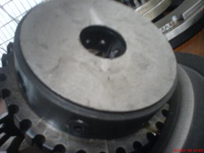

各位大专家工程师,这样的齿轮该怎样热处理呀:1 ~/ x* h8 I- J* Z; z% q4 J
20071219_4f31e96f24d781a2cdcelYrJ96bKvLUP.jpg 4 D+ t8 R+ `8 {" [

要根据具体情况来分析了.
0 v5 M1 Y1 K$ t- |0 l9 v楼主的信息太少了,如材质,齿轮的尺寸,热处理要求(硬度等).
8 Q$ S  g% ?5 u/ e对于比较大的齿轮一般情况下是先行调质,然后再齿部局部热处理,如高频淬火,火焰淬火等.渗碳也是可以的.

楼主应该把要求说得再详细一点,

根据你的设备条件和齿轮用途,方法多了。楼主的信息太少了,能详细说说吗?

整体调质后,齿面高频淬火。

大齿轮的热处理是先调质,然后齿轮局部热处理(高频淬火)即整体调质后,齿面高频淬火  H  ?  G/ {5 A" }2 m' X
小齿轮的热处理是渗碳吗?

信息确实太少
信息不够啊,上面的专家说的很对,就算说用什么方法,其中涉及的温度,时间,频率等才是关键,不同材料,不同用途的齿轮差别是很大的..
