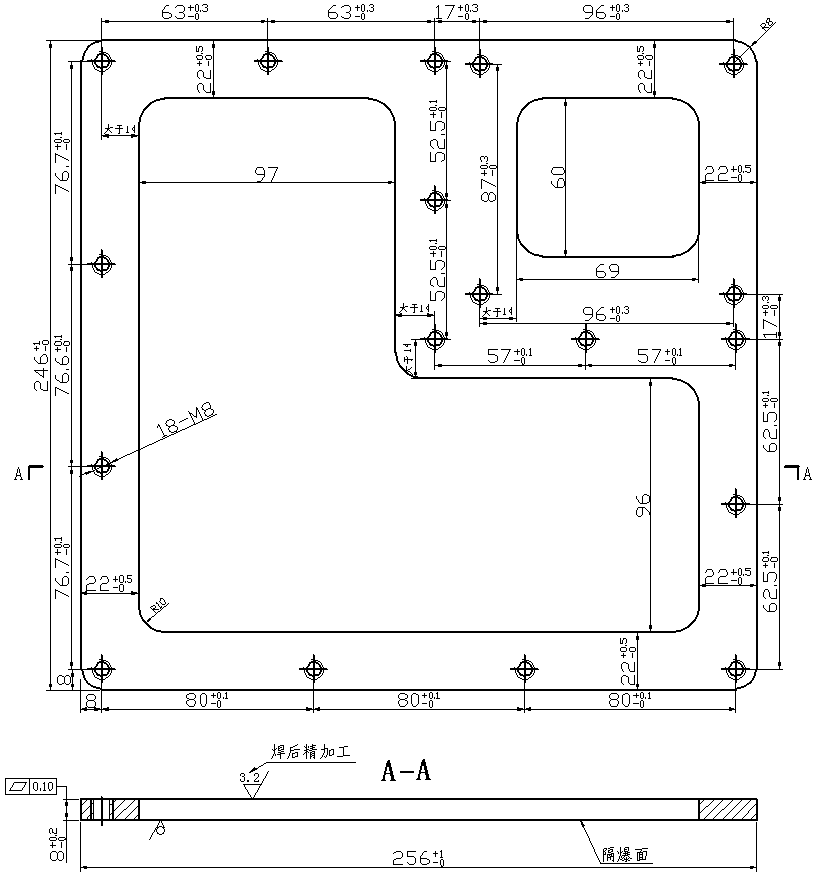

如附件图形所示。

凡是在两个平面在周边使用螺栓连接同时封闭的连接零件,一般都称为“法兰”,但个人觉得你的图所示的不是我们通常意义上的法兰盘。
; G6 j+ v5 Y2 p$ J( j, {
+ S5 L) h" L6 x  n; C6 \3 f3 J+ `法兰是一种盘状零件,在管道工程中最为常见,法兰都是成对使用的。 在管道工程中,法兰主要用于管道的连接。在需要连接的管道,各种安装一片法兰盘,低压管道可以使用丝接法兰,4公斤以上压力的使用焊接法兰。两片法兰盘之间加上密封点,然后用螺栓紧固。不同压力的法兰有不同的厚度和使用不同的螺栓。 水泵和阀门,在和管道连接时,这些器材设备的局部,也制成相对应的法兰形状,也称为法兰连接。

不想法兰盘,像是夹在什么中间的垫

此件应该叫连接板,一个连接L形空间(或通道),一个连接矩形空间,此件与简单法兰的作用不同。

只能称为垫板。

这是一个类似安装板或支撑板类零件

是不是叫法兰盘,要看该零件的用途,而不是单单凭外形就能确定.
