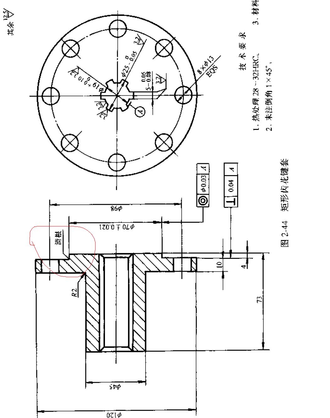

今天看到一张图纸上标有"清根",: h0 `0 u7 O% Z; @' `2 N* N
% \/ b+ O. C: w0 n
刀尖是圆角,怎么清根啊?

发表于 2007-12-26 08:12:59 | 显示全部楼层 来自: 中国北京
此处清根,是指70台阶与其它零件有配合,加工时不留明显的圆角,车刀加工会有圆角存在,但一般如果小于r0.3也就认为是清根了,并不是严格意义上的无圆角。

发表于 2007-12-26 08:15:17 | 显示全部楼层 来自: 中国山西太原
这个所谓清根就是将此处车成直角。可用主偏角为90°的车刀车此处。一般为减小应力集中将此处车成小圆角,将配合件倒角,就不会有干涉现象。

发表于 2007-12-26 08:23:56 | 显示全部楼层 来自: 中国福建泉州
估计是热处理后再去圆角处理./ C9 b) ~# o) f% C( n' F4 N9 g/ c
因为热处理前如果是尖角,则可能会因应力集中而产生断裂.

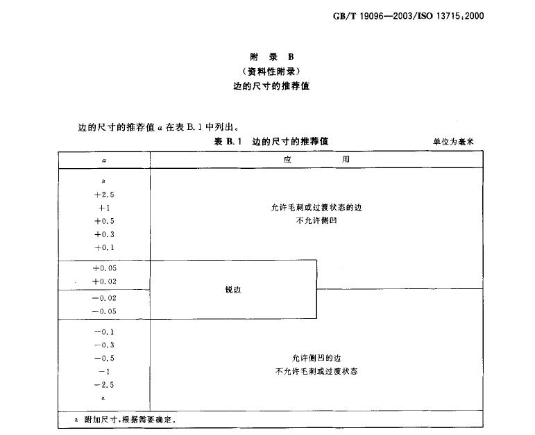

发表于 2007-12-26 08:55:35 | 显示全部楼层 来自: 中国上海
清根应该说是一种比较含糊的说法,应该认为是保持锐棱尖角,在JB/T7164-2004《凿岩机械与气动工具 机械加工件通用技术条件》中提到,未标注具体尺寸要求时,应加工成≤0.2×45°的倒角或≤R0.2的圆角,毛刺需除净。在GB/T19096-2003《技术制图 图样画法 未定义形状边的术语和注法》中锐边的尺寸好像是-0.1~+0.1mm。
4 K0 |4 z* y6 A: Z, f5 E# D' I: F4 b) ~/ I9 P, i! I+ R% n( N
加工时可以用保持尖角的75°车刀在精车是外圆、端面一刀加工出。
zyxwq + 2 积极参与
发表于 2007-12-26 09:41:49 | 显示全部楼层 来自: 中国浙江绍兴
并不是绝对90度,只要求圆角较小,目的是装配时,不至于圆角太大而影响法兰面之间的贴合,从图上看¢70起定位用(保证同轴度)。8 N3 ?6 ]0 n5 V& v
此圆角只要小于另一半法兰的倒角即可。
