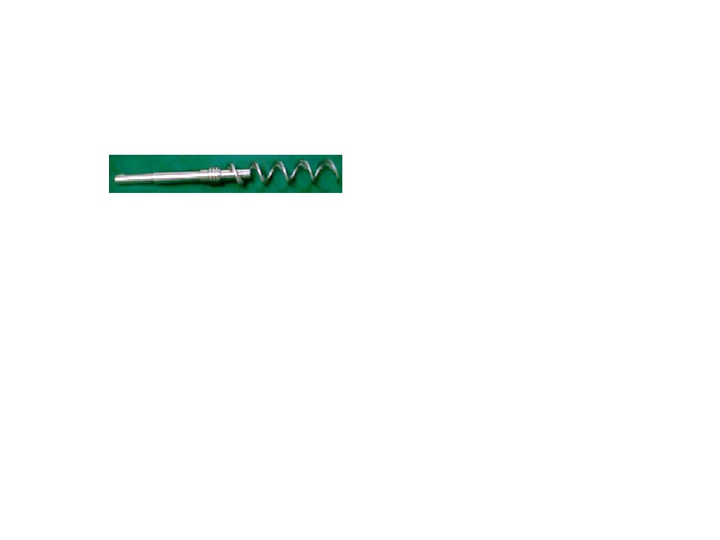

大家帮我制定下螺杆的热处理工艺。材料SUS304
( U2 h2 m% W8 {5 g& z6 F3 X, W& P主要提高弹簧部分的硬度,防止因其重力作用或其他外力使其变形,也就是能保持其径向跳动0.05, K3 P% j+ i* X* U' s7 S
应该采用一下什么工艺提高其硬度和耐磨性呢。主要提高硬度。

对于sus304材质,常规热处理硬度及耐磨性改变不大,最好是化学热处理,如氮化,可以得到很高的表面硬度HV1000以上和耐磨性.

用氮化处理了,因为他的温度低,变形小,但是最好还先氮化后再来精加工了.

用SUS304制作高强度的工件常用形变强化,如冷拔等工艺,可使硬度达到40HRC以上,完全可以满足弹簧类强度要求,没有热处理带来的变形问题。
