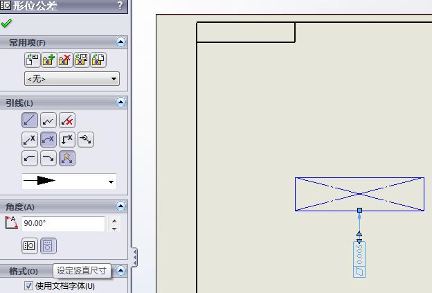

用08吧,刚增加的功能。

08以前的版本度无法,只有08才可以。

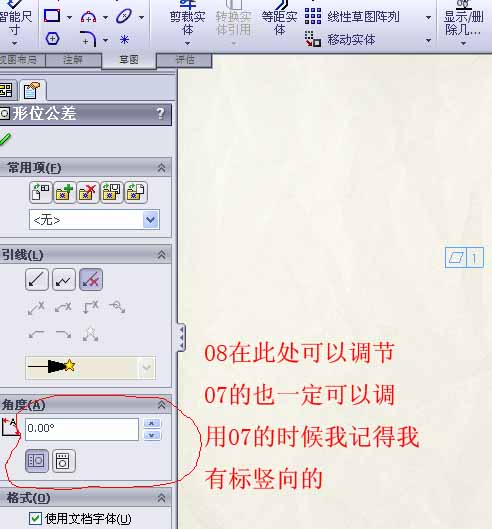

发表于 2008-3-28 12:48:12 | 显示全部楼层 来自: 中国上海
07的应该可以调啦,之前的07的时候我绝对有标过竖向,见附件08的调节方式

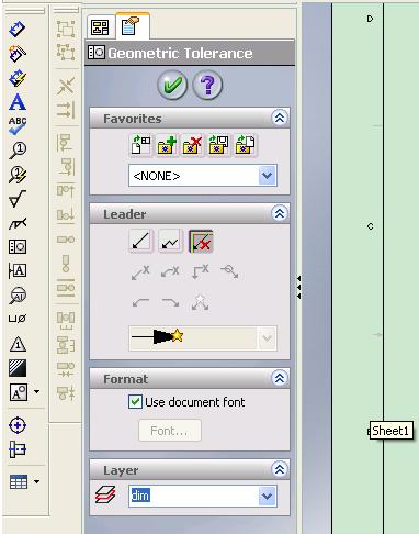

发表于 2008-3-28 14:55:23 | 显示全部楼层 来自: 中国广东深圳
07没有。
07没有:看后面的附图。
