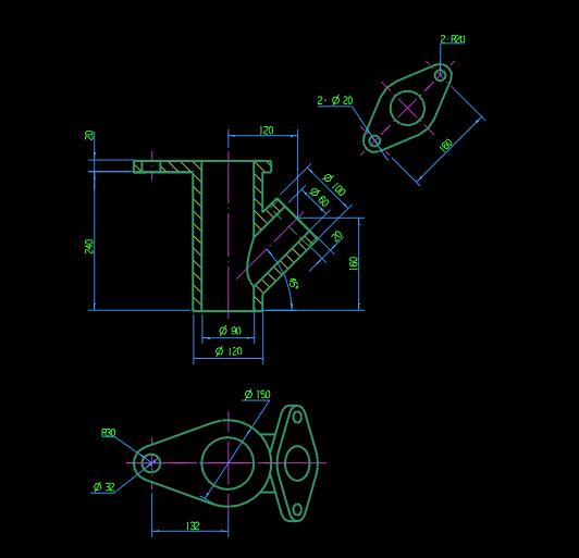

见附图,希望在ug中简便画出斜向的局部投影

发表于 2007-12-28 09:39:21 | 显示全部楼层 来自: 中国浙江温州
投影时选择铰链线,很容易实现的

发表于 2008-1-4 17:09:13 | 显示全部楼层 来自: 中国浙江温州
http://www.3dportal.cn/discuz/vi ... p;extra=#pid1968498' H4 W# X1 B! ^" ^5 u
视频在这,我想这应该不难的,所以开始就没录制视频

发表于 2008-3-8 13:57:44 | 显示全部楼层 来自: 中国浙江金华
用向视图投影然后把多余的部分去掉!
