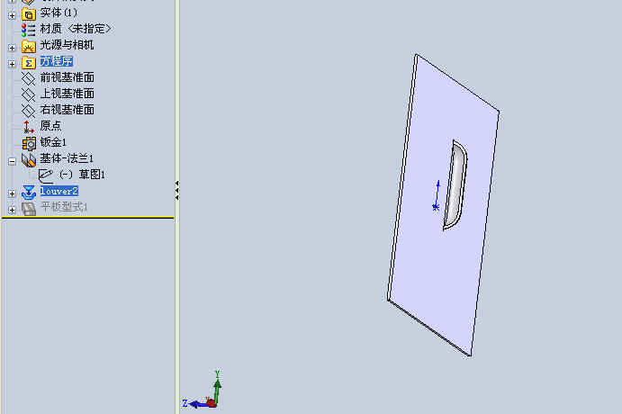

! V% h$ q0 {5 K' E我最近在本版上看有过有人使用过( h1 J9 L- J1 u0 `- i
成型工具,可是我按照那样却没有成功很是纳闷5 M' B. h" {. ?
看上面的图,有人能告诉我怎么做吗?! B0 o" J+ Q) i1 y7 k( C" g
特征调色板在哪里调出来我找了老半天就是没有看到

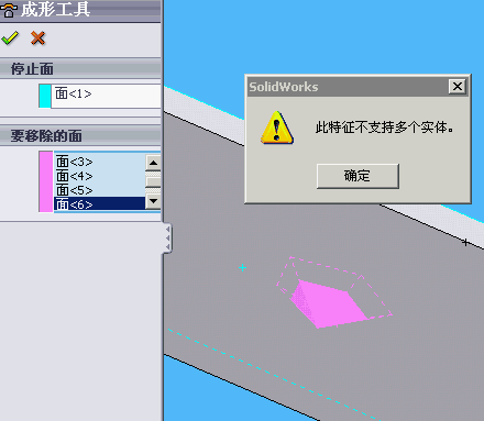

你应该跟着教程系统地去学习钣金,不是钣金怎么能用钣金成形?
发表于 2007-12-26 12:33:03 | 显示全部楼层 来自: 中国浙江嘉兴
你是在制作成形工具,它只支持单实体,且不能把所有的面都除去

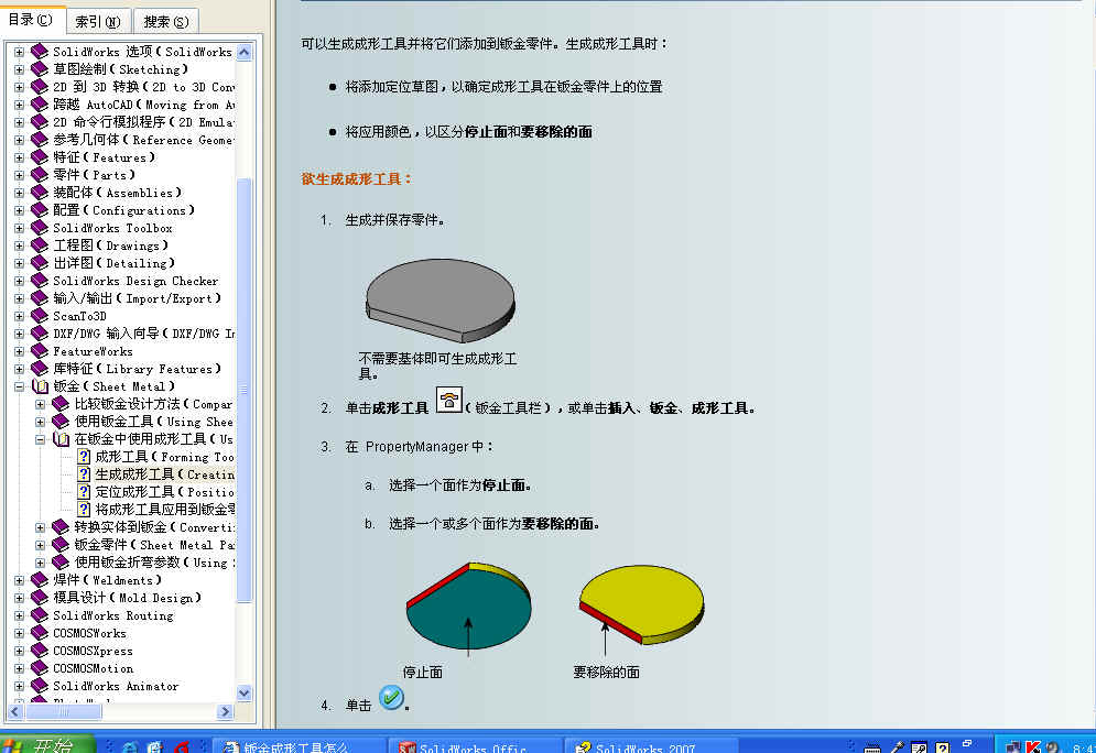

. k, B; R; c' ?3 X$ C& d" q0 l你能发一个动画过看看吗?
发表于 2007-12-27 08:36:23 | 显示全部楼层 来自: 中国浙江嘉兴
SW  帮助里面就有啊! :)
1 b- U% X! x: u你可看看相关部分" ]; E2 K: {( p" o
2 s1 [# x: n: y/ j0 R$ }
[ 本帖最后由 hbycxam 于 2007-12-27 08:40 编辑 ]

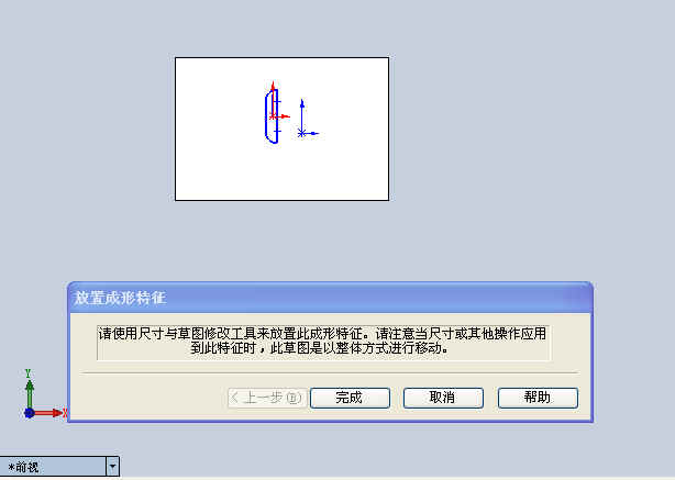

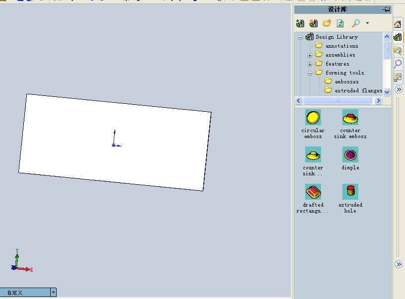

发表于 2007-12-27 09:02:23 | 显示全部楼层 来自: 中国浙江嘉兴
你将右边的图形直接拖到钣金面上就可以了。
7 ]" O' y) e/ w' [2 l/ y. s8 l不知你看明白了没有
 楼主| 发表于 2007-12-27 09:28:20 | 显示全部楼层 来自: 中国福建泉州
谢谢啊看看明白了

发表于 2007-12-27 12:36:45 | 显示全部楼层 来自: 中国浙江嘉兴
原帖由 cgfbh2006 于 2007-12-27 11:26 发表 http://www.3dportal.cn/discuz/images/common/back.gif
! j5 M: f9 }% N. j% [* W如果不是特定的,各颜色表示什么意思?
2 h+ T0 ?% E" u# f( ^
' J! k  W# H4 H$ G/ ~1 N
成形工具一般有三种颜色:红、黄、蓝。) P- d/ m1 I% [6 O: p
红色表示删除该面,相当于在钣金上打了一个孔,黄色表示成形的面,即在钣金上压下的形状,蓝色表示停止面,即该面不参与成形,一般是朝上的面。

发表于 2010-2-3 10:58:21 | 显示全部楼层 来自: 中国浙江宁波
今天自己应用了下理解了这里详细的说下他的用法
6 q% d# s2 }( K8 _如果你们有用过设计库里的forming tools的话应该很容易理解
. n1 Q' J! a8 E: A: v4 E$ K7 v9 P- [成型工具是用来做模具冲头的- R: ~# N, q/ \3 j' V
做好以后将他保存到设计库中然后在把他从设计库中拖入你想冲的产品上的合适位置
$ T" u( Q* c! ?* {. V他的大小和位置是可以编辑的但是位置好象只有鼠标拖动还在研究学习中希望能帮到你们
发表于 2010-2-3 11:15:36 | 显示全部楼层 来自: 中国浙江宁波
补充一下..成型工具的删除面正如forming tools里面显示的红色的面是一样的均为删除面就是要断开的面所以做冲头时间注意下哪个是不要的面那个是要的面哪个是要成型的面分清楚就可以了如果有不清楚的可以加我QQ为您详细解答QQ398229094自学了点东西献丑了
