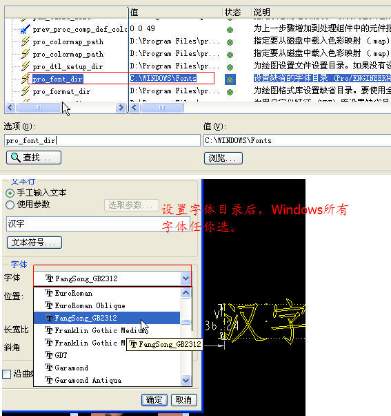

发表于 2007-12-26 14:57:02 | 显示全部楼层 来自: 中国河南安阳
楼主,是这个吗?/ Q4 v* X* P! R# f' A/ A. {7 P8 e
发表于 2007-12-26 20:00:45 | 显示全部楼层 来自: 中国广东深圳
设置好字体目录后,你想用什么字体就用什么字体.

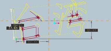

 楼主| 发表于 2008-1-2 10:14:42 | 显示全部楼层 来自: 中国浙江宁波
回复5#和6#的帖子
就是你们说的这样' L( c- j: _. O5 R+ N- I+ j9 |& @; v
为什么我的长不出~!
- B0 e  V$ \& v1 M- A" ~我相交的现象啊~!
发表于 2008-1-2 11:11:12 | 显示全部楼层 来自: LAN
因為你的是繁體,寫出來的字有交叉現象,才會提示出錯,長不成實體,你可以使用修飾命令

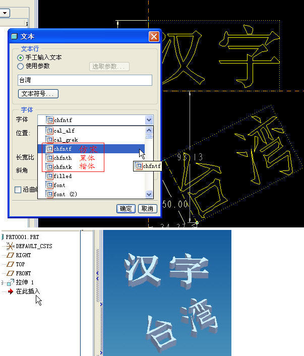

发表于 2008-1-2 13:59:06 | 显示全部楼层 来自: 中国广东深圳
原帖由 siiaxie 于 2008-1-2 10:14 发表 http://www.3dportal.cn/discuz/images/common/back.gif
$ c, r, L& p& l* Z' H& l7 l$ l, o就是你们说的这样
) A! n0 e  {: H' t为什么我的长不出~!7 A, C) a8 a+ ~" @0 C
我相交的现象啊~!
6 P/ J) f- C: r- _2 v& a- G: ?0 t! S
这是非常正常的现象.! U/ D' |5 ?% r
要把文字做成实体,同样要符合proe对截面的相关要求,
1 ^/ s1 u2 x5 q1 N
- n1 G* B; |6 F3 \: J$ L8 ~, |) x所以说,要做实体字时,注意字体的选择,如下图.就是这三种字体,有些字也同样有相交的.+ b& O4 v+ k' |9 _. U7 c3 u& l
好像只有font这种字体才能做所有的文字.
7 W" y2 k0 K( x* d/ g" x* j
4 X# z9 B1 F+ i% X& P8 ~0 C[ 本帖最后由 shuyouai 于 2008-1-2 14:37 编辑 ]

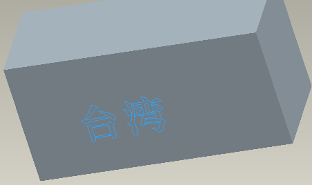

发表于 2008-1-3 14:20:50 | 显示全部楼层 来自: 中国广东河源
有的字 它就是拉伸不了的
7 _) l6 v' [' k+ X7 {& b9 b& X比如:徐 字
发表于 2008-1-3 15:49:43 | 显示全部楼层 来自: 中国浙江湖州
又学会一招!" N# }5 z1 X6 Z" w5 m. H  ~& j' j
我去试试
发表于 2008-1-5 21:49:02 | 显示全部楼层 来自: 中国福建厦门
拉伸不了,是字的笔画太近了,先草绘,再拉抻再草绘,复制字的边,近的话自己改一下
