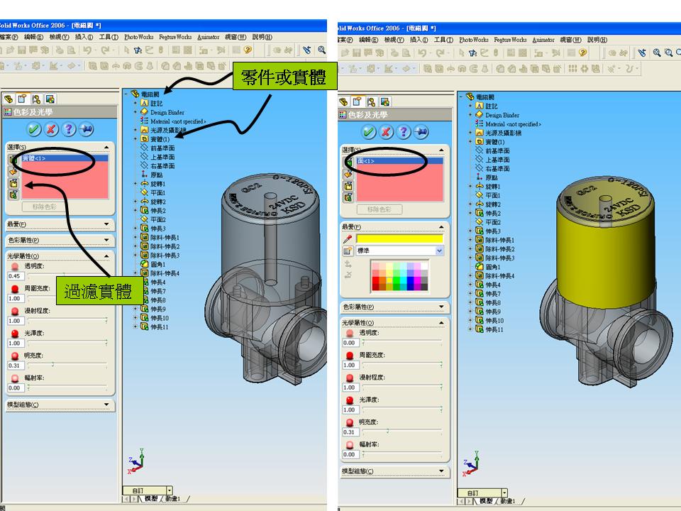

我将面属性更改为透明色后(六个面都改了黄色),再改回去时,要一个一个的改回去,有没有一次全部取消,恢复原状的方法?而且再用上色时(改为绿色),六个面不能修改成绿色了不知为什么?

我猜想您在變更為透明時是選擇零件或實體,回復時選擇的是面所以會這樣( W+ H+ M& a- `. D' Z; x  t
如果是這樣% c! e  N! ~+ G* J& f+ }
可設定過濾實體或由目錄樹選擇零件或實體
