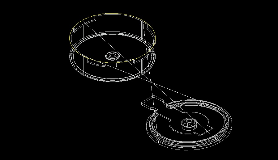

请各位帮帮忙   像这样的  我想把case  扣到bracket上 应该怎么操作阿 ,刚学3d  迷迷糊糊的

用实体编辑中的三维对齐命令,具体看看帮助就行了
 楼主| 发表于 2007-12-26 15:59:36 | 显示全部楼层 来自: 中国山东青岛
恩 谢谢了  个部品 稀里糊涂画出来了 就是合不到一块
发表于 2007-12-26 17:18:22 | 显示全部楼层 来自: 中国广东汕头
画一个辅助圆,然后用AL对齐命令就可以完成

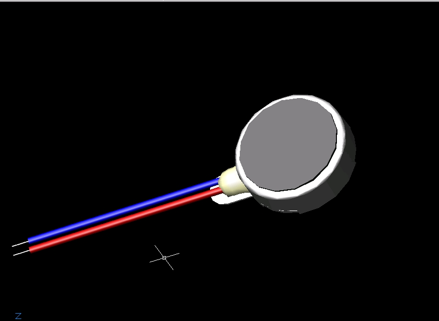

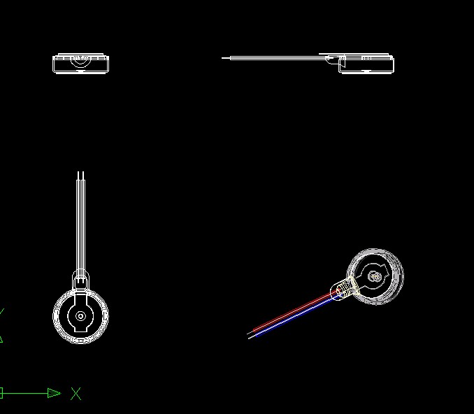

忽忽悠悠 迷迷糊糊 画到这种程度了,以前都是简单的联系3D  这个要打印出来的话需要俯视图  侧视图  下一步该怎么做呢。。。
复件 MOTOR.rar
75.58 KB, 下载次数: 6
发表于 2007-12-27 12:30:54 | 显示全部楼层 来自: 中国江苏常州
Drawing2.rar
78.75 KB, 下载次数: 5
