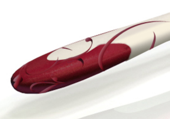

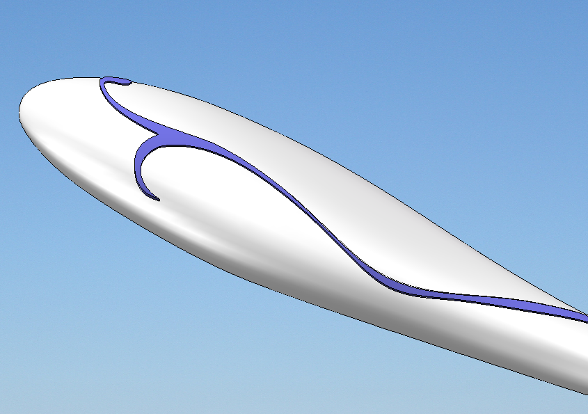

求助:' o, @6 l' n4 n, D
公司有客户要求在一勺子手柄上用TPE材料做一个浮雕的效果,要求是凸出的浮雕是缠绕的柄上(超过360度),而且是圆凸面,实在画不出来,
4 S7 }& B# Q/ D# p- B4 V% K$ c只有简单的画了一些(本人画的只是和手柄面平行而且不是要求的缠绕效果),求教高手指点方法!!!十分感谢!

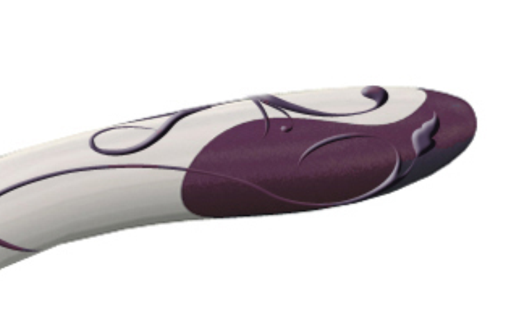

客户的样图!
发表于 2007-12-26 15:11:19 | 显示全部楼层 来自: 中国江苏常州
用“曲面上的草图”功能试下呢~不过360度的可能要分成至少两次才能做出来吧~
 楼主| 发表于 2007-12-26 16:21:35 | 显示全部楼层 来自: 中国广东深圳
试过了,可以接起来,但是还是不能在作出圆凸面的效果.
发表于 2007-12-27 09:12:32 | 显示全部楼层 来自: 中国河北沧州
进行面倒角可以吗?你有时间试一试。
发表于 2007-12-27 10:00:56 | 显示全部楼层 来自: 中国重庆
有草图要求吗,或许可以一试
发表于 2007-12-27 10:03:28 | 显示全部楼层 来自: 中国重庆
你可以试一下临摩技巧做看看行不
发表于 2007-12-27 10:07:54 | 显示全部楼层 来自: 中国浙江嘉兴
建议你先在曲面上画三D曲线,再用扫描作出,可能一次扫描不出来

发表于 2011-11-1 10:09:44 | 显示全部楼层 来自: 中国上海
放样后,把图案用包覆做上去。
发表于 2011-11-1 20:09:50 | 显示全部楼层 来自: 中国福建泉州
先描线,再慢慢够曲面
