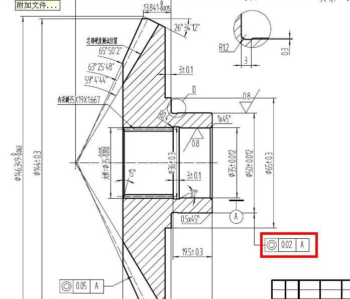

如下图产品,现要在渗碳淬火后加工台肩孔和凸台外圆并保证同轴度0.02。
7 S& }: l+ ^; T( j9 ]  g1 o我现在是夹大外圆磨出台肩孔和花键小径,然后花键小径上小锥度芯轴磨凸台外圆。同轴度0.02能保证,但发现花键节圆跳动大于0.05不合格。该产品数量100件。现不知如何加工为好,请各位提供宝贵意见。

本齿轮要求较高,应从粗车开始就采取适当工艺措施,才可能成功。

径向跳动大于0.05是否由于热处理变形所致,可否考虑以工件凸肩定位,加一磨内齿工序.

先查查热处理后节圆对∮50外圆的跳动, 如果大于0.05, 建议改变加工方法,先磨外圆, 再磨出台肩孔和花键小径

这东西可能要考虑剃齿

渗碳淬火后先夹50外圆磨内孔至尺寸,再以内孔尺寸做个芯轴,再将工件套在芯轴上磨外圆至尺寸.
