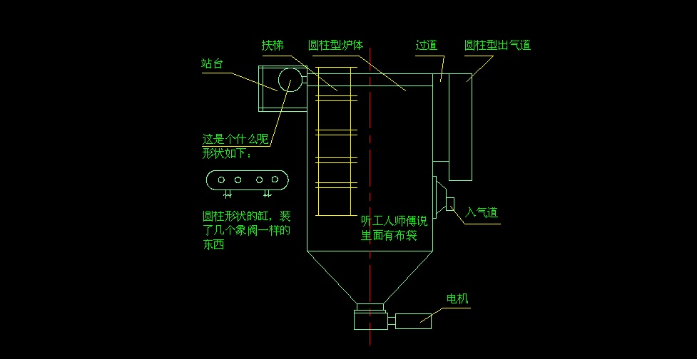

这是个什么除尘器??它的工作原理是什么呢; k; m$ {7 F: R
我们熔炉出来的废气就是经过它了! x7 t8 R; u) M; T$ u* C$ I
我们这里有这资料吗?形状大概像下面图样!, m3 S% |  ]1 P7 L& \" I8 B
  O) F# J# @) d, ]* M
要设计它要注意些什么东西呢,没接触过,却要做一个出来!请赐教!谢谢

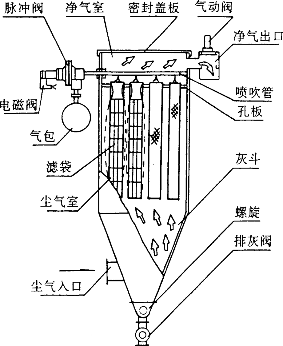

应该是脉冲式布袋除尘器。
liuhob + 3 应助

回复 4# 的帖子
出气道经过风机,再排到大气外,那个圆柱形的缸会隔几秒响一下,像喷气似的!
发表于 2007-12-27 11:38:15 | 显示全部楼层 来自: 中国山西太原
这是一台脉冲袋式除尘器,左上面的圆管是压缩空气包,上面安装有多个脉冲阀,脉冲阀是反吹清灰用的,脉冲时间由下面的脉冲控制仪控制。含尘气体从下面进,滤袋内有骨架,上面开口,经过滤干净气体由从上面排出。含尘气体由引风机从出口端引出,或由通风机从进口压入。4 Q7 H9 J  P: F/ g% E  z

回复 6# 的帖子
gaoyns,我们的灰斗底下装的不是排灰阀而是一电机,什么意思呢?(当然下面自己放了个铁桶用做装灰)9 R3 s; j' ^& \% R( W! L
看这个图,灰就是要全都在底下出咯,是吗?
发表于 2007-12-27 15:56:28 | 显示全部楼层 来自: 中国山西太原
电机带的就是星形下器或叶轮下料器或是圆盘下料器等装置,这个装置的作用就是使内部与外界密封。滤袋清下的灰全部集中在下部的灰斗中,然后排出。

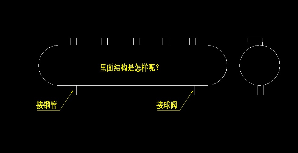

储气包的结构?
储气包的结构?是怎样呢,各个件的选型也头疼!
发表于 2007-12-29 08:38:43 | 显示全部楼层 来自: 中国山西太原
储气包内部什么也没有,是储存压缩空气的,上面的5个管接脉冲阀,下面的大管进气,带球阀小管是排水、排污管。

回复 16# 的帖子
储气包能自己做吗,压力容器,得有许可证吧!只能买咯??
发表于 2007-12-29 10:44:27 | 显示全部楼层 来自: 中国山西太原
回复 17# 的帖子
属于压力容器,设计、制造需有资格许可证。
