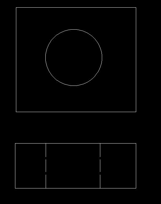

以中间孔和下端面定位,铣四个侧面.请问用什么夹具.最好能传个简单的示意图.

要求高用分度盘。要求低的普通卧洗就可以1了
发表于 2013-1-7 16:41:11 | 显示全部楼层 来自: 中国湖南岳阳
在回转台上装一个三爪卡盘。

尺寸大小呢?4个侧面需要在一次装夹中同时加工吗?能再做一个定位孔吗?
发表于 2013-11-23 22:55:14 | 显示全部楼层 来自: 中国甘肃金昌
在工作台上上个三转卡盘或者在孔上打个压板就可以。
