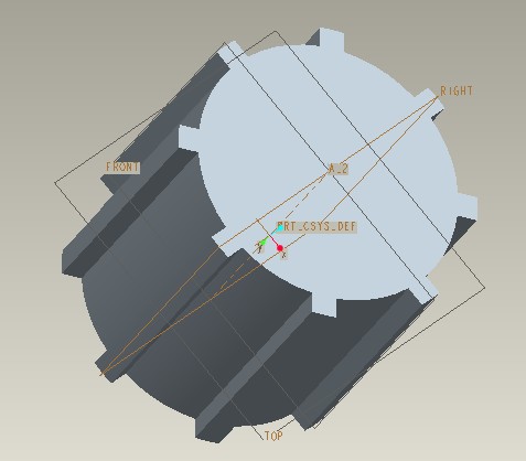

发表于 2007-12-26 18:24:19 | 显示全部楼层 |阅读模式 来自: 中国广东梅州
花键有什么用
( D6 r2 B4 m9 `3 E: Z/ WN*d*D*B: y+ Q% z) f! \8 \. S( O- ?/ w$ l2 d; E
那渐开线花键不就跟齿轮一样了????0 b. ]9 x1 U; |1 g* t. ^
有点不解4 F  X, Y( {! z, J) w
特来请教各位

发表于 2007-12-26 21:02:24 | 显示全部楼层 来自: 中国北京
回复 1# 的帖子
当然是连接用,但它的受力要比平键好& k/ {8 O5 @+ u) ^9 E- Q- Q2 d

发表于 2007-12-26 21:06:06 | 显示全部楼层 来自: 中国浙江台州
渐开线花键 原理上与渐开线齿轮一样 但是加工方法8 c1 I+ d: p$ h6 s
传递原理不一样

发表于 2007-12-26 21:30:15 | 显示全部楼层 来自: 中国江苏无锡
花键用于动、静联接.内外花键位置相对固定,无圆周方向运动.
. b- k: u6 g4 N渐开线花键齿廓为渐开线,可用齿轮机床加工,齿根圆角大,应力集中小,易于对心。适宜于传递大扭矩.7 K" a; E8 B% v) s1 Z" q
齿轮减小或放大扭矩,沿圆周切向运动.两者加工方法有类似之处,工作原理及场合不同

发表于 2007-12-26 21:42:15 | 显示全部楼层 来自: 中国上海
回复 1# 的帖子
注意,压力角是不同的! 齿轮是20度!

发表于 2007-12-26 22:34:16 | 显示全部楼层 来自: 中国江西九江
定义: 7 n4 ~! {6 ^, _& m8 n
花键联接由内花键和外花键组成。内、外花键均为多齿零件,在内圆柱表面上的花键为内花键,在外圆柱表面上的花键为外花键。显然,花键联接是平键联接在数目上的发展。 * [* B9 H5 r- r* q. D& |  P  ^
+ v; _2 K7 _8 X1 G+ q/ ]0 R$ [
使用特点:
0 h) Y" B7 R; U8 ]" I& `0 J3 q由于结构形式和制造工艺的不同,与平键联接比较,花键联接在强度、工艺和使用方面有下列特点:
5 f; a$ C' X6 S5 w3 E4 {/ _3 z因为在轴上与毂孔上直接而均匀地制出较多的齿与槽,故联接受力较为均匀;
6 j+ X" u- b8 y' O% ?/ u: k因槽较浅,齿根处应力集中较小,轴与毂的强度削弱较少; 6 T2 R' E8 e( x  F! O7 h  _
齿数较多,总接触面积较大,因而可承受较大的载荷; ) [4 x+ t  g, @$ }5 V9 d
轴上零件与轴的对中性好,这对高速及精密机器很重要;
+ Q6 k; w0 ~' u& K6 U3 R9 z" v导向性好,这对动联接很重要;
0 ~- M; ?9 c  P9 K! L可用磨削的方法提高加工精度及联接质量; 8 l& I# K3 E) d+ C7 d
制造工艺较复杂,有时需要专门设备,成本较高。
/ n  i4 x: t5 F% p$ L; O/ N! E7 J
适用场合:
+ c  E3 e! N; _6 W) ?/ e定心精度要求高、传递转矩大或经常滑移的联接
发表于 2007-12-26 22:36:52 | 显示全部楼层 来自: 中国江西九江
渐开线齿轮的压力角一般取20度,渐开线花键的压力角为30、37.5、45三种。]
) c! B. A# q$ x# N& t# d2 F! @# D" T1 U' E& J
花键和齿轮都有渐开线成形的,就个体而言,计算公式都差不多。* d* A8 R# P, |6 w2 J7 i. o) x
但在传动计算上比齿轮简单,参数没有齿轮复杂。  h3 b/ R( L2 H" Q, g' g" o
渐形线齿轮属于啮合传动,存在滑动率和重合系数和传动效率的问题,而花键没有,但设计上存在装配定位方式的选择问题。
