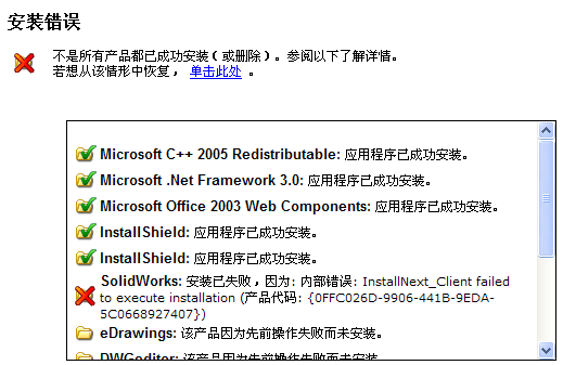

我从网上下载了5.45G版本个solidworks2008,老是安装一大半后(桌面上出现图标)自动重启电脑,电脑显示“从一个严重错误中恢复”。重装系统后安装故障还是一样。但用此软件在别的机器上能正常安装。
$ v; ]0 M! |/ X: B      我的电脑配置是:p4 2.66    1G内存  nvidia geforce 6200 256M
( |' Y) l$ B6 |$ }. K. ~     已尝试的工作:
$ F& M& n; U( w5 I/ R% \                            1、拔下内存条,擦擦金手指,再细心插上去。* S9 s! @; Y3 j8 h" T
                            2、显卡驱动升级到最新的公版认证版本(应该是2007年11月7日发布的163.75)。% e# B8 K- f) Y- L* k: c9 `+ `
                            3、备份好硬盘上所有的数据,初始化硬盘!全盘格式化,重新分区,重建引导区(MBR)。, u: k8 }  ^1 D0 u! ~$ P3 O+ @  |
      但依然不行,如下图:
0 r3 {/ z* M5 W( t7 M8 |
      请各位高手、好心人帮忙分析一下。不胜感谢。(附上windows的错误报告)

solidworks2008 程序是不是你没下载完,我们下载的安装都没问题。
发表于 2007-12-27 18:50:02 | 显示全部楼层 来自: 中国广东珠海
楼主的是SP2了吗?我也碰到过你这样的问题的.后来怎么解决的有点忘了.你可以试试,关掉杀毒软件.磁盘的空间够不够大,系统是升到SP2了吧?用系统管理员的账户试试吧!不用重装系统的啊!我的就是不用重装系统的.

关掉杀毒软件,双通道改为单通道内存模式,安装时无关程序都关闭掉,硬盘整理后再安装,显示卡驱动升级下,安装前用SW出的注册表清理软件先清理下机器,这些方法都可以试试,很好装的,我Sw2008都反复装了不下7,8次了

删除注册表solidworks的东西,重新安装.

哈哈楼主用得是精简版得xp吧,如果是就换成完全版得吧。没问题得。如果不是那就是显卡驱动的问题。更新成芯片厂商发布的驱动不要用系统自带的。
