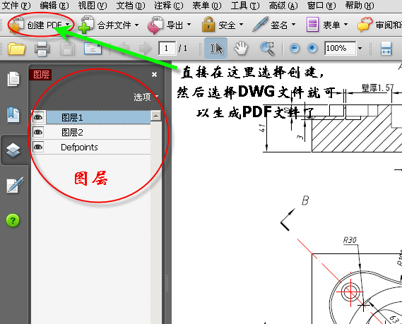

& L( U3 }$ {6 d# V如果是大图的话,建议安装Adobe Acrobat Professional ,PDF浏览器,记住要Professional的,如果不是的话就只能用来浏览PDF文件了,是Professional的就可以把文件打印成PDF格式(包括DWG文件)
% ^/ W) M4 R# U' U9 J/ t9 S. i附件是我刚转的一个文件,楼主可以看看效果如何 ,PDF文件转图片的话就非常方便了,其实一般PDF文件就可以了 " Q" {+ |; r" M" T% i  i* L, d( X
论坛FTP内用Adobe Acrobat  8 Professional ,我用的就是那个,楼主也可以网上搜一个,记住要Professional的

刚又试了一下,发现不用打印到PDF格式,效果更好:lol:
! y  S, {; s; o+ j: D& [" {连图层都可以导过去 好强(仔细看了一下好象不和DWG文件的图层一样的 ,不过这样做的文件更好一些; Q9 e5 p9 B, X& C7 R8 j
用的8.0的,不知道低一些版本的能否做到啊,放上来让大家看一下,附件为新生成的PDF文件:handshake7 `0 M) l9 G2 {& ?8 K& I" i

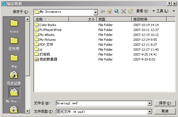

发表于 2007-12-27 11:54:29 | 显示全部楼层 来自: 中国江苏常州
CAD本身就能存为WMF图无文件,命令是:export,选WMF格式。& Z# S. q: D! X7 R

PDF在autoCAD 2007及2008中就有自帶,以打印的方式選擇打印機即可.
/ w/ X: h& m  q) H, a5 t8 x& bWMF可以用export選wmf類及儲存位置之後會回到模形空間,框選選取要匯出的部份,按右鍵確定即可.

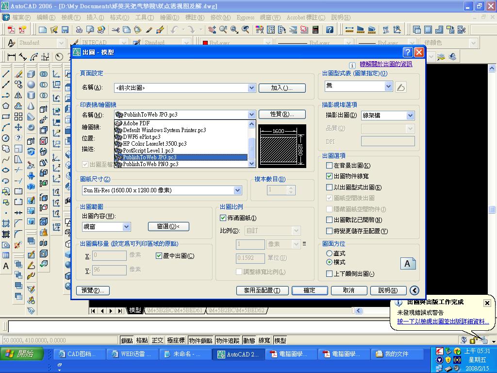

发表于 2008-2-16 17:28:55 | 显示全部楼层 来自: 中国台湾
要不要試試這個方法
要不要試試這個方法 檔案 /出圖/名稱的 下拉式點一下
