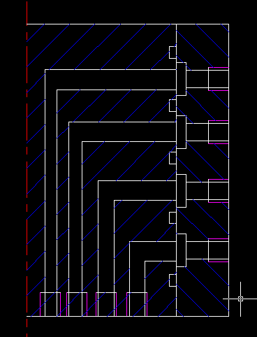

请教各位,在参看了一些起重机的液压系统图后,发现回转机构与变幅、起升和伸缩回路之间装有中央回转接头,知道是为了在回转过程中不影响油液的供给,但具体的原理不清楚,请求帮助,谢谢!

顺手画了一个结构简图,请参考一下吧
晨砂 + 3 感谢您的应助!

 楼主| 发表于 2007-12-27 20:27:06 | 显示全部楼层 来自: 中国天津
回复 3# 的帖子
谢谢金枫液压,我终于明白了原理。感谢您的应助。

金枫老大的图画的确实简单易懂!

楼主可以购买成品旋转接头。通过固定芯轴和旋转轴套相对应的油道输送流体。
