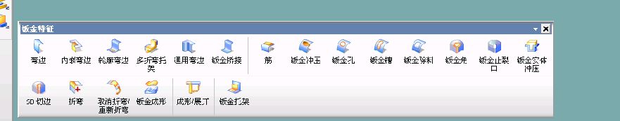

为什么我UG里的板金没通用弯边啊
发表于 2007-12-27 13:22:17 | 显示全部楼层 来自: 中国山东济南

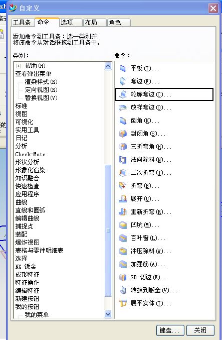

是因为你在钣金模块里进行操作的,你的第一个图里面的命令是在钣金模块中,进行:插入—钣金特征。你要是进入建模模块中进行:插入—钣金特征,就会出现你想要的了,就是你贴的第二个图里面的命令

 楼主| 发表于 2007-12-28 13:37:36 | 显示全部楼层 来自: 中国江西萍乡
回复 2# 的帖子
哦/!这样啊!那我试试看哦!谢谢啊
 楼主| 发表于 2007-12-28 13:48:07 | 显示全部楼层 来自: 中国江西萍乡
回复 3# 的帖子
找到了!非常感谢!!!
