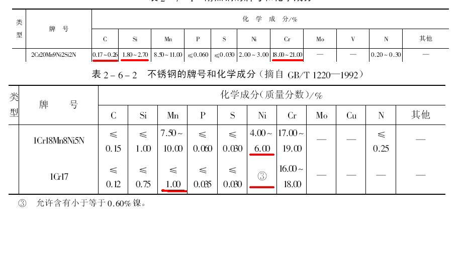

C :0.150   Si :1.00    Mn:10.50     P:0.050    S: 0.030     Ni: 3.00    Cr:16.00    Ca:2.00     N: 0.20    抗拉强度 789MPa    $ ~! _. ?) I( w1 v3 u2 p' @
这种热扎不锈钢牌号是什么?如果在4个厚的这种板上冲4个的孔,用什么材料的模具钢能实现

可能是1Cr17,属于铁素体不锈钢。. e8 E' ^$ k1 b7 k
模具材料可以选用Cr12MoV,还要看生产的批量,批量的话,也可选用硬质合金钢。

1Cr18Mn8Ni5N,CrMnN不锈钢。

! _$ {( f. D5 K/ B* k3 J+ ]C :0.150   Si :1.00    Mn:10.50     P:0.050    S: 0.030     Ni: 3.00    Cr:16.00    Ca:2.00     N: 0.20    抗拉强度 789MPa    3 ^* l& I5 E- p" t0 x
这种热扎不锈钢牌号是什么?如果在4个厚的这种板上冲4个的孔,用什么材料的模 ...
* `( N7 f# {" F: j8 N
- C5 s, }% O5 D6 a& S: x你最好能再确认一下这些材料成分,很难找到和你说的相对应的;
